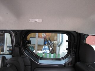

Innenleuchte
Der DOKKER müßte eigentlich DUSTER heißen, weil es darin so duster ist. Speziell im hinteren Bereich sieht man nichts, weil die Innenleuchte vorne sitzt.
Inspiriert durch diesen Beitrag habe ich eine zusätzliche Lampe installiert. Nun hatte ich aber null Bock, ein Kabel mit einem Draht hinter dem Dachhimmel durchzupopeln.
Die erste Ausführung (1. Bild) war mir auf Dauer zu umständlich zu bedienen. Auch gab es eine gewisse Geruchsbelästigung. Bei der zweiten Ausführung (2. Bild) wurde einfach eine Universal-LED-Lampe aus dem Baumarkt, die man überall ankleben kann, am Dachhimmel befestigt. Dort ist sie von jedem Sitzplatz aus zu erreichen.
