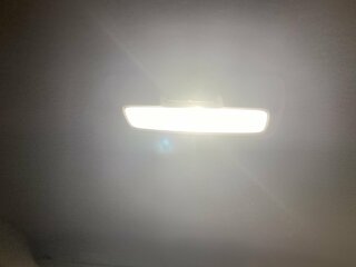

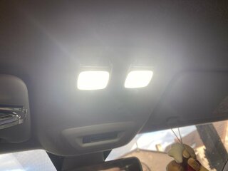

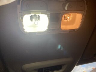

Voll dabei. Der Unterschied im ersten Foto ist schon sehr deutlich. Ich mag dieses Superweiß eben nicht, Wenn ich nachts eine Rauchpause auf der AB mache, möchte ich genau das nicht - Adaption der Augen, wenn man älter wird. Übrigens habe ich nachts eigentlich keine Probleme mit Scheinwerferlicht, aber manche Lampen sind schon sehr auf eigene Sicherheit eingestellt. Und dran drehen kann Jeder nach dem TÜV.
