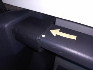

Ich benütze das Teil nie, aber ich habe es mal rausgekramt: Das ist ja ein Rollo, das auf der Beifahrerseite eingesetzt wird, dann in Pfeilrichtung in das "Gehäuse" geschoben wird, um schließlich auf der Fahrerseite einzuhaken, wobei es zurückfedert.
(Von der Rückbank aus fotografiert, also Blickrichtung nach hinten)
Wenn du jetzt da, wo ich den weißen Punkt angebracht habe, ein kleines Loch direkt neben dem Rand des Gehäuses bohrst (im montierten Zustand bohren!) und da einen gekürzten Nagel mit Kopf reinsteckst, kann das Rollo nicht mehr ins Gehäuse reinfedern und so nicht mehr aus den Halterungen springen. Das Loch muss aber so weit vorne (in Fahrtrichtung) sein, dass der Nagel nicht das Rollo behindert/beschädigt.
(Ich bin jetzt mal davon ausgegangen, dass das Teil bei dir genauso aussieht wie bei mir.)

danke Dir. Das ist eine super Idee. Ich werde das in den nächsten Tagen machen und dann mich noch mal melden.
