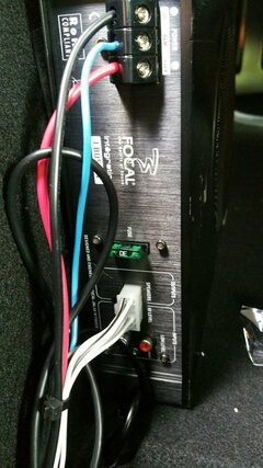

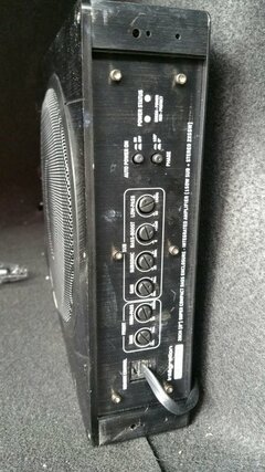

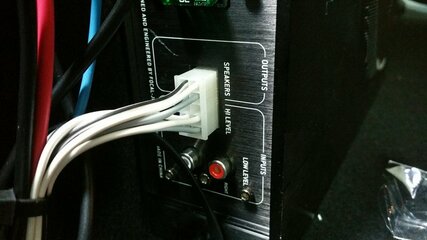

Hier mal 2 Bilder der Endstufe:
20170710_102605_1499675557788_resized.jpg 20170710_102517_1499675564694_resized.jpg 20170710_102535_1499675561536_resized.jpg
Leider ist vor der Typbezeichnung ein Kabel im Bild (2.Bild) Aber wenn er schreibt 4.1 (ich glaube :angel:) Besser nochmal nachschauen ob es doch kein 2.1 mit nur 2 Kanälen ist. :think:
Bei Bild 1 kann man schwer erkennbar lesen: Subwoofer 150W + 2x Stereo 55W Also doch 2.1
Leider sind Handyfotos meistens nicht besonders scharf wenn es um kleine Details geht
sieht man an dem 3. Bild mit nur 2 Ausgängen (und 2 Hi- Eingängen). Dürfte sich dann wohl um die 2.1 Version handeln...
Stimmt auf dem Teil steht 2.1 !!!!!
