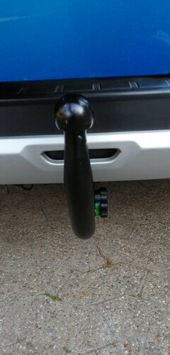

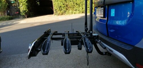

heute wurde bei mir eine Standard Dacia AHK verbaut. Ich hatte mal den EUFAB Amber 3 zum Ausprobieren montiert.
Das klappt jedoch nicht. Bei der Standard AHK ist nur max 1 cm Platz zwischen AHK und Hecktüre.
Hat Jemand Erfahrungen damit oder sind die Beispiele hier alle mit "abgesenkter AHK"?
IMG_20200515_182745_resized_20200515_085933425.jpgIMG_20200515_182554_resized_20200515_085933711.jpgIMG_20200515_182745_resized_20200515_085933425.jpgIMG_20200515_182554_resized_20200515_085933711.jpg
Hallo Kiste,
ich hatte recherchiert, dass sich die Türen mit der normalen AHK für Docker mit montiertem Träger nicht öffnen lassen und deshalb die für den Stepway die AUCH für Docker geeignet ist, montieren lassen. Die ist länger.Hierzu habe ich den Atera für 3 Räder, den man nach hinten wegziehen kann. Die Türen lassen sich sogar mit 3 beladenen Rädern bei ausgezogenem Träger öffnen. (zum atera träger hat eberhard1 einige tests mit bildern eingestellt)
Der Träger auf deinem Bild sieht starr aus? Mit normaler Docker AHK wird auch für den Atera zu wenig Platz sein, aber die hast du ja nun schon verbaut.
In diesem Thread findest du viele Antworten dazu. Lies ihn dir mal durch. Eberhard1 hat im Anfangsbereich viel ausgetestet.
Viel Erfolg!
LGGinger
Zum Thema ausladende AHK würde ich mich nach welchen umsehen, wo Dokker und Dokker Stepway in der ABE/EG Zulassung stehen, da der Stepway eine "längere" Stoßstange hat, muss der Kugelkopf weiter hinten angebracht sein, um die geforderten Freiwinkel und Abstände einzuhalten.
Ob das dann reicht, weiß ich aber nicht.
Das reicht. Türen gehen beide locker auf! Aber nur bei einem Träger, der sich nach hinten ausziehen lässt.
Ich habe die Steppway/Docker AHk und den Atera für 3 Räder. Mit 3 Rädern beladen, ausgezogen, gehen beide Türen ganz auf.
Achtung:drauf achten, dass der Griff/Hebel, mit dem auf Kupplung gesetzt wird, ganz waagerecht ist beim arretieren. Er darf NICHT im 45 Grad Winkel bleiben, dann gehen die Türen nicht auf. Das ist ein bisschen tricky bis man das raus hat, aber dann gehts TipTop!
