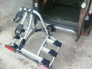

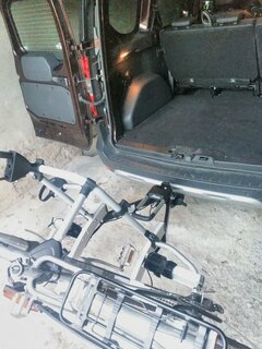

Hey,
ich habe eine abnehmbare Anhängerkupplung von Westfalia und den Atera Strada DL3. Solange ich nur die 2 äußeren Plätze benutze, gehen bei mir beide Türen komplett auf.
VG Jürgen
