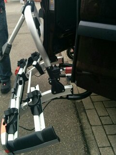

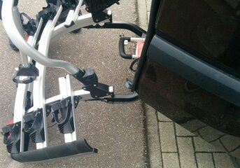

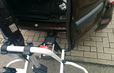

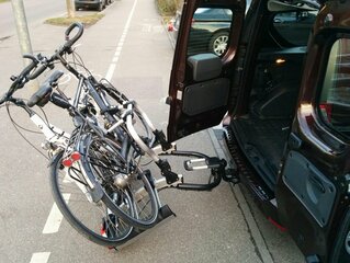

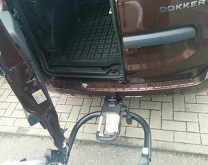

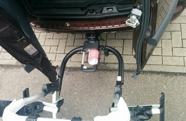

Ich war heute nochmal bei ATU und habe alle Träger der Atera Strada Serie (mit Rollenauszug) testen können. Anbei die Bilder davon. In folgender Reihenfolge:
Atera Strada DL2
Atera Strada Vario2
Atera Strada Vario3
Atera Strada Evo 3
Bei allen Trägern geht die linke große Flügeltür soweit auf, dass ich die kleine rechte Flügeltür komplett öffnen kann. Jetzt liegt es an euch eine Entscheidung zu fallen. Es ist jetzt nur noch eine Frage des Preises, des Komforts (Vario) und der Zuladung (Gewicht und Anzahl der Räder). Bei allen Trägern kommt man über die Hecktüren an den Kofferraum.
