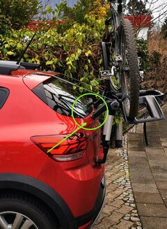

Nach einiger Rechereche hatte ich mich für einen Thule Fahrradträger entschieden der auf der Heckklappe sitzt. Soweit alles Gut.
Freudig montiert und ein paar mal auch Fahrrad transportiert, alles gut und fein. Funktioniert wir erwartet ..
Was aber sah ich dann gestern ? An der Heckklappe, an der Stelle an der die Stützen aufliegen, ist's nun auf beiden Seiten eindegedellt, nicht sonderlich tief aber schon so dass mans deutlich sieht. Wie kann denn sowas sein :kotz2:. Ich würde ja denken dass sowohl die Heckklappe für das Gewicht und die Kräfte ausgelegt sein sollte als auch dass der Thuleträger entsprechend gebaut ist. Immerhin hat der so ne Art Drehmoment eingebaut, man kan das ganze System nicht beliebig fest anziehen, es ratsch dann durch.
So, und nun? Vermutlich kann ich weder bei Thule groß einen Schaden melden noch bei Dacia, da man immer in irgendeiner Weise auf eine Fehlbedienung hinweisen wird.
(Diese hat aber nach bestem Gewisse nicht stattgefunden, der Träger ist wie nach Anleitung montiert und hält auch an sich bestens.)
Jemand Erfahrung schonmal mit sowas gemacht? Das Auto ist grad mal 1,5 Monate als.. sowas fuchst einen halt schon sehr.
Anbei ein Bild der Auflage des Träger, damals noch ohne die Dellen. (Habe noch keine aktuellen Fotos)

Ob man da auf der kleinen Fläche die Stützen auflegen sollte ?
War denn der Thule ausdrücklich für den Sandero III geeignet ?
Wenn ja, dann könntest du schon bei Thule reklamieren.

Ich habe andere Fahrzeuge mit einem solchen Trägersystem schon gesehen auf der Autobahn. Nach meinem Verständnis muss da das 0,5 mm dünne Blech nachgeben. Da wirken enorme Kräfte. Ich würde da auf der Innenseite eine Verstärkung an der eh schon labielen Heckklappe anbringen.

Schaue dir mal die Heckklappe nach der Demontage der Innenverkleidung an. Fertige dir selbst oder lasse eine Formgegebene Verstärung anfertigen. Das verhindert weitere Verformungen.

Sorry, aber auf allen Fotos und Montagevideos (die ich gerade finden konnte) wird die Auflage am unteren Rand der Heckscheibe und nicht auf dem Blech montiert.
Und ich bin sicher, hättest Du es dort befestigt, wäre alles gut gewesen.
Dacia und Thule können da nichts für.
  • #13
Ja, verdammt :o... Das könnte sein. Ich muss gleich noch mal die Anleitung konsultieren. Da wäre ich im Leben net draufgekommen, da ich einfach erstmal denke dass das zu hohe punktuelle Belastung für Glas ist. Dämpfer hin oder her. Danke für den Hinweis.
Wenn die Ursache gefunden ist, weiß ich zumindest wie nicht mehr passiert. Und andre evtl auch
