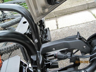

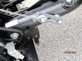

Ich habe mich entschieden. Ich werde den EUFAB Premium 2 Plus behalten. Dann geht zwar nicht meine große Türe ganz auf, aber der gesamte Träger gefällt mir einfach besser.

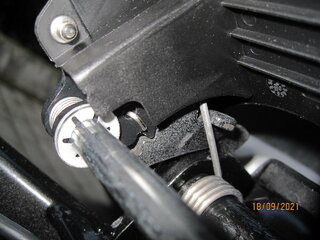

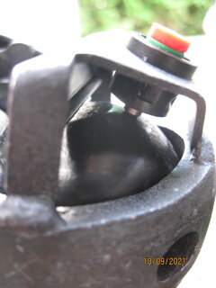

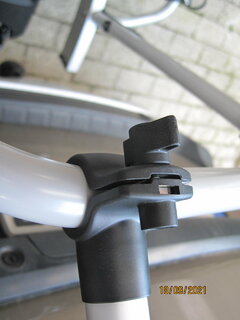

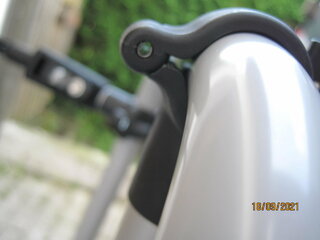

So, hab jetzt die starre AHK von Lafuente dran. Frage: 1.)Den Bügel des Radträgers (Atera Strada DL2) bekomme jedoch nicht waagerecht, der erste Zahn rastet ein und weiter gehts nicht (so wie #106 und #125). Ist das ein Problem? Der Träger sitzt bombenfest, zw. linker Tür und Bügel sind ca. 2cm Platz.
2.) Weiß jemand wie ich die Greifarme abbekomme? Die Mutter ist eingeklebt, da werde ich wohl den Hohlsplint ausschlagen müssen oder? Ich muss Position der Arme tauschen, da ich meine Räder sonst nicht festmachen kann.

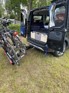

B37AD3AD-DA7F-4394-90FE-5A017EFD4179.jpegGuten Morgen,
ich habe die Kombi aus abnehmbarer AHK von Lafuente und den 3er Träger „Atera Strada DL 3“ (kippt am weitesten ab) und beide Türen öffnen problemlos bei montierten Rädern
LG aus Berlin

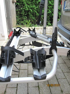

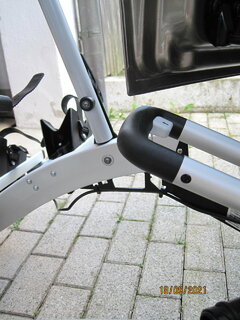

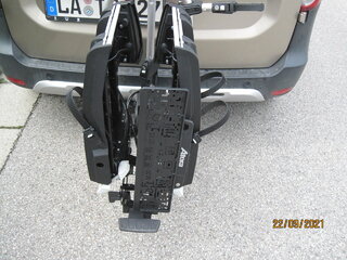

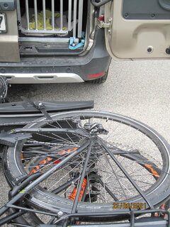

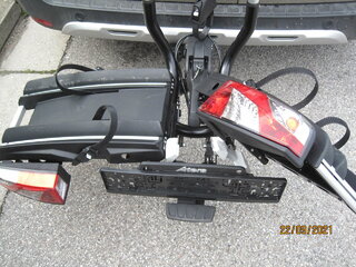

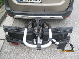

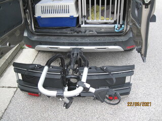

Jetzt hab ich doch den Atera Strada DL2 nicht genommen. Die Ratsche der Reifenbefestigung ließ sich bei meinem MTB (2,35") nicht verriegeln. Wie da 2,4" reingehen sollen ist mir ein Rätsel. Ausserdem ließ sich ja die linke Tür nicht ganz öffnen.
Genommen hab ich nun den Atera Genio Pro Advanced. Reifen bis 4" lassen sich befestigen und auch mit 2 Rädern gehen normalerweise beide Türen auf. Bei sehr breiten Lenkern (78cm und mehr) kann es sein das der Lenker am Boden leicht aufsteht und dann die Linke Tür nicht ganz auf geht. Bei leicht abschüssiger Straße geht dann die linke Tür auch auf.

Anhang anzeigen 111558Guten Morgen,
LG aus Berlin
