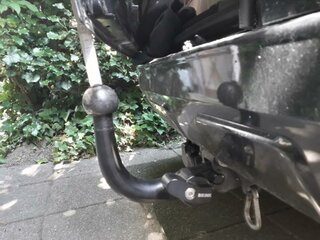

Ich habe auch eine Brink dran, da sieht der Haken ganz anders aus, so wie auch oben auf den Fotos von Corax:

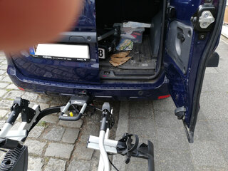

Guten Abend in die Runde, ich konnte den Träger nun erstmals mit den Rädern testen und freue mich tierisch, dass beide Türen vollständig aufgehen :D:)

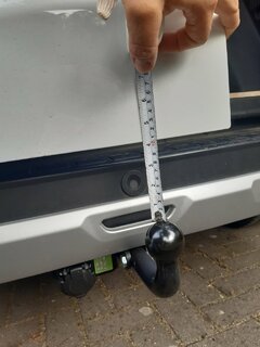

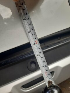

wie versprochen, anbei mal 2 Bilder vom lichten Maß.

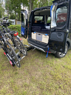

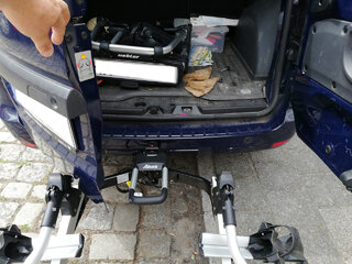

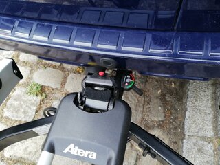

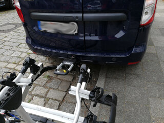

So, jetzt muss ich das Ende des Themas für uns noch berichten. Nachdem ich mich mit meinem Dokker-Händler beraten habe, dass die AHK von Brink mit 5 mm Abstand vom Kugelkopf zur Tür echt nicht geht, hat sich dieser freundlicherweise bereit erklärt, AHK wieder abzubauen und dafür das Modell von Westfalia zu bestellen. Echt großartig (dank an Autohaus Krügel in Bremen)!
Die Westfalia hat nun deutlich mehr Spiel und so passt der Atera Evo 2 so drauf, dass die kleinere Tür ganz aufgeht und die größere mindestens ¾. Damit bin ich auf jeden Fall zufrieden genug.

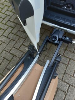

Leider bekomme ich nur die kleine Tür ganz auf und die große Tür nur ganz leicht.
Ich möchte aber das beide Türen aufgehen.
