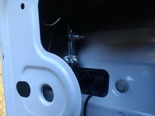

Dokker Hecktüren von innen Öffnen
aktualisiertes Foto zu og. Beitrag (weil schon gefragt wurde was genau der Schloßhebelarm ist):
Anhang anzeigen 79475[/Q
Dankeschön das ist ja wirklich sehr einfach,
Meinen Dank an alle, ich denke dass bekomme ich wirklich gut alleine hin
schönen Abend
Die türe geht aber damit nur auf, wenn das Auto nicht versperrt ist, daran solltest du denken wenn du es als Notausgang einplanst......
