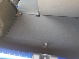

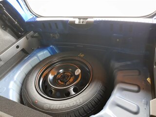

hatte ja schon mal erwähnt , dass ich doofer Weise vergessen habe , den doppelten Kofferraumboden zu bestellen .
Zur Zeit keine Chance ihn nachzubestellen ...
Da ich kurzzeitig einen Leihwagen wg. blödem MediaNav hatte ( Bericht folgt!) kam mir die Idee , den originalen
doppelten Kofferraumboden zu kopieren und für meine Bedürfnisse anzupassen ::wub:
War vom Mokka den umklappbaren Boden gewohnt , und den wollte ich auch ; die Hochstellmöglichkeit des
Originalen war für mich nicht von Interesse !

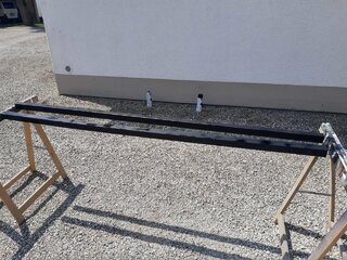

2 x Holzstange gehobelt 2 Meter , 4 x 4 cm ,

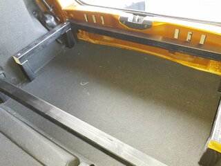

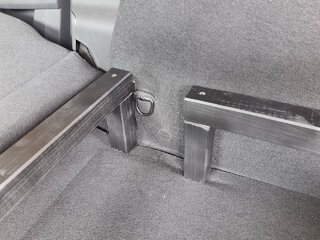

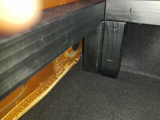

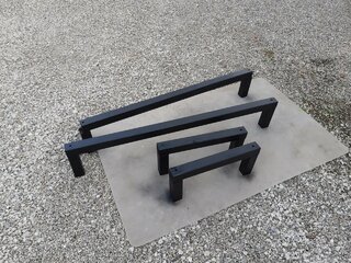

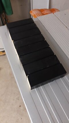

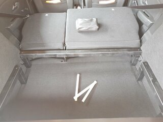

Boden Zwischenhöhe sollte ca. 18 cm betragen , also 8 mal 14 cm Stücke abgeschnitten als Sockelsäulen ,
ergibt mit den 4 cm starken Querträgern 18 cm .

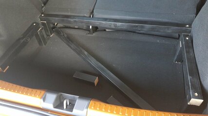

Zur Bestuhlung hin Träger auf 102 cm geschnitten , zum Abschlussblech am Heck 100 cm ( mehr war nicht mehr da !)
Übergebliebenen ca. 83 cm in ca.41,4 je beidseitig geteilt .

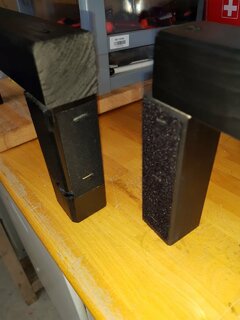

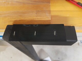

Da ich im Blech nicht bohren oder schrauben wollte habe ich die Einzelnen Trägerteile mit Klettband an der seitlichen
Verkleidung angebracht . Da am Heck keine Stoffverkleidung vorhanden ist , die seitlichen Träger mit dem
Heckträger gleich per Klettband "verklebt" .

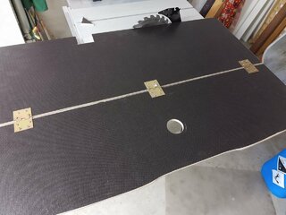

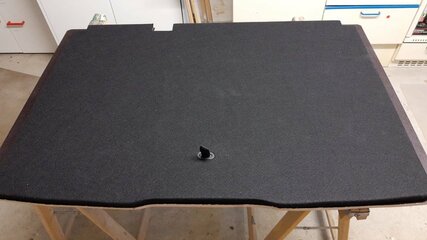

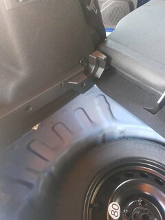

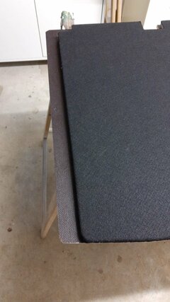

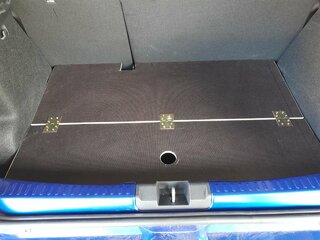

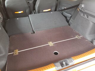

Originalen Kofferraumboden auf mein Schichtholz gelegt und abgepaust , dabei bedacht , dass bei mir keine
Plastikstützen seitwärts verbaut sind und daher jede Seite 4 cm dazu !

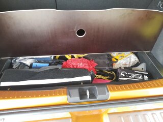

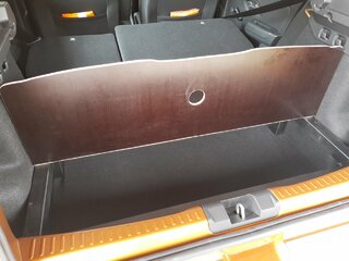

Den hinteren rechteckigen Ausschnitt leider auch ausgesägt , Falsch ----Braucht man nicht !!
Loch als Griffmulde fand ich gut , gibt aber auch andere Möglichkeiten ...
Durch den Scharniersägeschnitt wurde das Brett wieder etwas tiefer also 1,5 cm hinten abgeschnitten .
Scharniere drauf und dann beim Einpassen bestimmt 99 Mal nachgeschliffen , es sind kleine Unebenheiten im
Heckbereich auf dem Metall , die auch beim Original Boden (beim Leihwagen) gestört haben .
Wenn der bestellte Autobodenstoff kommt , möchte ich den oberen sichtbaren Teil des Bodens noch verkleiden .
Bitte lieber Dacianer denkt daran , ich bin kein Profi , meine Maße sind ca. Maße , es gibt sicherlich einiges an
Verbesserungspotential meiner Konstruktion -- aber mir gefällts !

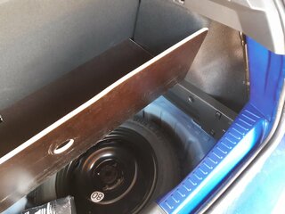

Noch ein paar Bilder zur Info und zum Besseren Verständnis und Nachbauen ,
Ich habe mir viel Mühe mit diesem Bericht gegeben , bitte seht mir Fehler oder zu viele Bilder nach :

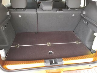

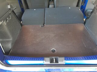

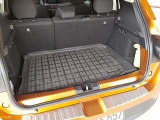

man hat bei dem doppelten Kofferraumboden weniger Höhe im Kofferraum. Stört das?
Nur bei Sachen die höher sind , Boden kann ja rausgenommen werden ...
Bohne
Gut und günstig umgesetzt!
Habs mir noch mal angeschaut:
Beim Lodgy würde die Ladekantenhöhe oberhalb des Stoßfängers ja mächtig ansteigen. Hier würde es aber eventuell Sinn machen, wenn es um ein temporäres Matratzenlager ginge.
Sieht gut aus! Ich wollte mir damals auch einen doppelten Kofferraumboden basteln, habe auch das Material dazu besorgt (übrigens auch wasserfeste Siebdruckplatte). Dann habe ich mal alles provisorisch in den Kofferraum positioniert und da war mir dann doch die verringerte Höhe zu wenig. Wenn ich jetzt meine Einkäufe immer in den Kofferraum stelle (habe die original Kofferraummatte aus Gummi drin), dann passt das von der Höhe super. Mit dem doppelten Boden müsste ich das Zeug dann irgendwie anders verstauen. Was mich auch noch etwas gehindert hat, ist das relativ hohe Eigengewicht der Konstruktion. Da kommt einiges zusammen. Die Originalteile sind wesentlich leichter (gerade die Auflagen an den Seiten aus Kunststoff). Bei meiner Konstruktion hätte ich die bereits vorhandenen Bohrungen links und rechts verwendet, so wie beim Original. Die Halterungen wären dann an den Seiten fest verschraubt gewesen, den klappbaren Boden hätte man mit einem Griff raus nehmen können.
