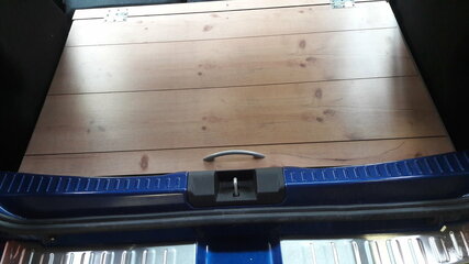

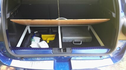

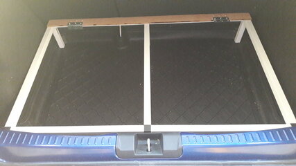

Ein einfacher, leicht herzustellender. doppelter Kofferraumboden für den DACIA Sandero Stepway
Stepway21
Dacia Sandero Stepway 2021
Ein einfacher, erschwinglicher, leicht herzustellender. doppelter Kofferraumboden für den DACIA Sandero Stepway
Alle Bauteile im BAUHAUS BAUMARKT für ca.35,00 Euro erhalten1
6 Stück Kantoflex Quadrahtrohr 1000 x 24 x 24 plus Verbinder
4 wagerechte Eckverbinder mit senkrechten Abgang für Fußstücke, 2 wagerechte Verbinder mit senkrechten Abgang für Fußstücke, 6 Endkappen für Fußstücke
1 Bodenplatte 990mm x 630 x7-10mm, ich habe Restlaminat genommen.
1 Leiste 990mm x 630 x50mm x dicke wie Bodenplatte
2 Scharniere, plus passende Holzschrauben

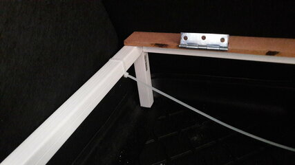

Die Quadrahtrohrstücke so auf Länge schneiden damit sich in Verbindung mit den Verbindungen ein Quadrat von 990 x 630 ergibt.
Fußsücke auf Länge 200 mm schneiden.
Die Leiste 990mm x 50mm an die hintere Rahmenleiste verschrauben und mit 2 Scharnieren versehen.
Bodenplatte oder einzelne Laminatplatten auf Breite und Länge von Gestell schneiden. Eventuell etwas schmaler damit Platte nicht an den Seitenwänden scheuert.
Gestell zerlegen und im Kofferraum wieder zusammen stecken.
Seitlich mit den vorhandenen Ösen an den Seitenwänden und Kabelbinder gegen Verrutschen fixieren.
Bodenplatte einlegen und ebenfalls mit den Scharnieren verschrauben.
Das ist eine überlegung wert. wenn dann aber erst im Winter wenn das Wetter richtig schlecht wird
Die Funktion des originalen doppelten Kofferraumboden ist aber ein anderer. Was du gebaut hast ist ein Kofferraumboden mit Staufach.
Gratulation, super durchdachte Arbeit, auch statisch einwandfrei.
2 Anregungen:
1. Die Optik lässt sich mit einer Schicht aufgeklebten Filz oder Autoteppich verbessern
2. Der an sich schöne Griff wird mich stören, wenn ich es nachbaue. Ich werde wohl einfach zwei Grifflöcher ca. dort wo dein Griff befestigt ist reinbohren, so dass ich den Boden mit Daumen und Mittelfinger anheben kann.
wenn ich in Origenal haben wollte, hätte ich keinen anderen gebaut.
Ja, der Nachteil des originalen liegt darin, dass die seitlichen Auflagekonsolen mehr oder weniger fix montiert sind und somit den (eh schon kleinen) Kofferraum noch weiter verebngen, auch wenn der Boden abgesnkt ist.
Deine Konstruktion lässt sich bei Bedarf einfach rausnehmen, Genau sowas will ich auch!

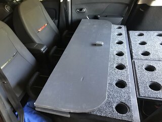

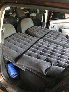

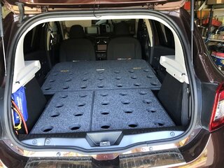

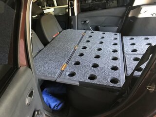

Gute Idee mit dem Kofferaum. Ich habe mir ein Bett für 2 Personen in meinen Sandero gebaut8C22B4F0-C2FE-4397-AAC4-2BE34AC8886A.jpeg
Darf ich fragen, wie groß du bist und wie lange diese Liegefläche ist?
Die Liegefläche ist etwa 1,75 m lang, im oberen Bereich 1,30 m breit und im Kofferraum etwa 1m breit. Ich bin 1,72 groß und es ist völlig ausreichend

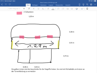

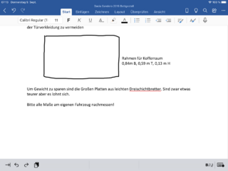

Hier mal die Maße der erforderlichen Teile7714CAF4-14DB-4C2A-8D74-7C70CEF85DD1.png

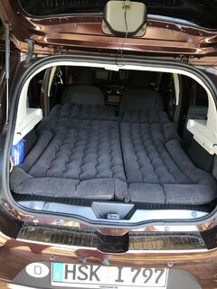

Gute Idee mit dem Kofferaum. Ich habe mir ein Bett für 2 Personen in meinen Sandero gebautAnhang anzeigen 111142
Alleine darf man auch 1,90 m groß sein wenn man etwas quer liegt
Rechnerisch kommt man mit den Teilen nicht auf das Endmaß der Liegefläche aber man muß die Verbindungsspalte natürlich mit rechnen. Eine handelsübliche Automatraze passt locker hinein. Voraussetzung die vorderen Sitze sind ganz nach vorne geschoben und nach vorn gedreht. ich habe eine Mittelarmlehne zwischen den Sitzen auf dem sich das Kopfteil gut abstützt.
@Helgrigg Ob die Maße beim Sandero III jedoch genauso passen wie bei dir (Sandero II) ist fraglich. Der Innenraum hat doch neue/andere Abmessungen, oder? Sollte man auf jeden Fall bedenken wenn man das nachbauen möchte. :D
