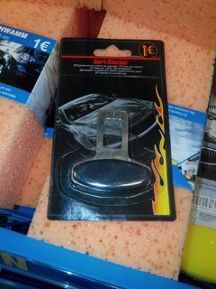

1€ bei "Tedy", billiger ist es max. auf'm Schrotti...

So wie ich es verstanden habe wird der "Piepser" noch fuer andere Signale verwendet. Abschalten ist also nicht.
Und ob man den Kontakt im Sitz abtrennen kann ohne gleichzeitig den Airbag zu deaktivieren....
Irgendwo kam die Frage mal auf.
Wahrscheinlich könnte man die Kabel/Drähte am Gurtschloss verbinden?!?So das dadurch ein geschlossener Zustand simuliert wird, mittlerweile habe ich mich gezwungenermaßen dran gewöhnt...
Da es ein SRP Airbag System ist, sind alle Sensoren mit in die Berechnung der Airbagleistung involviert.
Das bedeutet das Auto weiß wann du nicht angeschnallt bist und passt dementsprechend die Zünddaten des Airbags an um schwere verletzungen zu verhindern.
Gaukelt man nun den Gurtschnallen oder Sitzbelegungsmatten vor das sie betätigt sind (oder nicht) kann es sein das die Airbags entweder garnicht oder mit einer Falschen Sprengleistung detonieren.
Einfacher währe es per software die Abfrage aus zu programmieren. So sind die Sensoren noch da, funktionieren einwandfrei, aber klingeln nicht...
