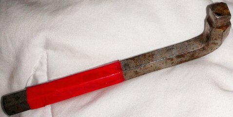

Für die Ablass Schraube braucht man einen 8mm Vierkant, wie für den Motorölwechsel.
autoprospect.ru
Bei nem Innenvierkant nimmt die Türdrücker Garnitur einer Zimmertüre, Stift ziehen, den Griff mit der 4 Kant Stange zum öffnen und schließen nehmen, dann die Drückergarnitur wieder montieren!!!:lol:
Bei einem Außenvierkant nen kleineren Engländer !!:D

vierkant ne türklinke ist evtl. zu weich
Hallo
nen Inbus 11er zurechtflexen , da es letztlich mit Drehmoment angezogen werden sollte ist das natürlich auch nur Fusch -_-

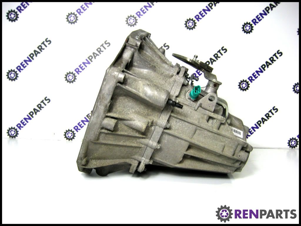

Die Einfüllöffnung befindet sich in Fahrtrichtung links vorne am Getriebe unter dem Ausrückhebel der Kupplung. Die Öffnung ist mit einer Flügelschraube aus Plastik verschlossen.
Hier mal ein Foto, wie es bei unserem Dokker 1,2 TCE / 5-Gang aussieht (Ansicht von vorne, Motorabdeckung entfernt):
