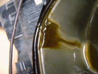

Ablagerung nach 10.000 km
Nach Öffnen des Getriebedeckels fand ich diese klebrige/zähe/fast teerähnliche (aber nicht schwarze) Ablagerung vor:
(Menge ca. "1 gestrichener Teelöffel")
Man sieht es leider nur bei sehr starker Vergrößerung (Bild anklicken - MausRechtsklick - "Grafik anzeigen" - Strg++++).
Leider kam ich erst auf die Idee die Ablagerung zu untersuchen (Mikroskop + Magnettest), nachdem ich es schon entfernt und entsorgt hatte - also zu spät.
Kann ja sein, daß das nicht ungewöhnlich ist, aber ich war erschrocken und würde deshalb auch empfehlen die Werks-Ölfüllung zu ersetzten durch ein garantiert hochwertiges Getriebeöl.

Ich schiebe jetzt zwar keine Panik, aber dennoch werd ich mal ein Auge darauf werfen.
Leider sah man davon nichts an der Ablaßschraube!
Da hilft also nur den Deckel zu öffnen um das festzustellen.
Ich vermute die zahnräder schleudern die Partikel gegen das Gehäuseblech, wo sie dann (zum Glück) kleben bleiben - ähnlich wie bei den Rotations-Ölfiltern früher.

dabei könnte es sich evtl. um eine Wasser-Öl Emulsion handeln (Kondenswasser wird auch im Getriebe vorkommen). Würde mir kein Kopfzerbrechen bereiten.
