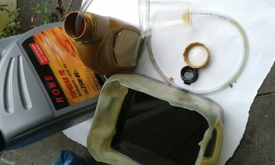

Ich habe die Antriebswellen von meinen Dacia Sandero getauscht. Dabei sind ca 2L Getriebeöl augetreten. Nun wollte ich nachfragen. Was für ein ÖL muss da genau rein. Und wie füllt man es ein
TRANSELF NFP 75W-80 / ROWE Topgear FE SAE 75W-80S oder andere Marken
Zum Einfüllen reicht ein max. 50 cm langer Schlauch mit ca. 10-15 mm Durchmesser, und ein Plastikbecher (siehe Bild oben)
Den Schlauch gibbet bei Obi (Garten-Center) für 1,- €, den Plastikbecher hat jeder Haushalt.
Der Einfüllstutzen fürs Getriebeöl ist auf der Fahrerseite (ca. 30 cm unter der Batterie)
Den kann man nicht übersehen. (weisser Plastikstutzen)
Als Getriebeöl kommt 75W-80 -> TRANSELF NFP 75W-80 oder die günstige Variante ROWE Topgear FE SAE 75W-80S
Einfüllen bis es überläuft, dann hast du genug ^_^
