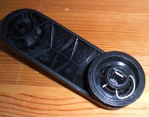

ich habe auch den Basis und die Klammern. Rausmachen ist einfach, die Klammer mit nem Schraubenzieher abschnipsen. Aber das Draufmachen ist noch einfacher! Und zwar die Klammer vor dem Aufstecken des Hebels auf die Kurbel setzen und dann die Kurbel draufschieben. Macht dann "klack" und hält. Da haben die echt was bei gedacht.

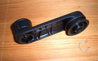

Erst mal vielen Dank für die schnellen Antworten. Bei meinem MCV ist die Kurbel mit der Drahtklammer eingebaut - scheint da mehrere Varianten zugeben. Ausbau ist etwas fummelig - Einbau einfach - Drahtklammer auf die Kurbel stecken, Kurbel auf die Welle schieben - rastet ein - das wars. Anbei 2 Bilder.

Die Demontage geht am besten mit einem sauberen Putzlappen. Kurbel waagerecht stellen und dann einfach den Lappen zwischen Kurbel und Verkleidung durchziehen, die Spange sollte sich beim 2. Versuch, also entgegengesetzte Richtung, im Lappen verhaken. Macht keine Kratzer und nen Lappen findet man immer.
