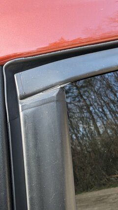

Aufgrund eurer beschriebenen Probleme mit den eingerissenen hinteren Türgummis habe ich mir mal meinen Sandero Steppi III aus dem Bj. 2021 näher betrachtet.
Hier sehen die hinteren Türgummis ohne jegliches verziehen oder einrisse wie neu aus der Ausstellungshalle aus.
Nur hatte mein Seppi welchen ich eben bei einem Händler aus der Ausstellungshalle gekauft habe "hinten" keine elektrischen Fensterheber sondern die ollen manuellen Kurbeln, worüber ich eigentlich die ganze Zeit nie glücklich gewesen bin. Wenn ich aber nun eure Probleme so lese kann ich nun eigentlich darüber nur glücklich sein.
Somit kann ich itzibitzi486´s Erklärung eigentlich sehr gut nachvollziehen, da es ja so wie es aussieht an den Fahrzeugen ohne elektrischen Fensterheber die Probleme nicht auftreten.
Also würde ich hier wirklich auch meinen Händler oder Dacia solange nerven bis diese eine dauerhafte Lösung finden, da ich einen immer wieder eingerissenen Türgummi doch als sehr ärgerlich empfinden würde.

Zählt das auch schon als eingerissen? Bin noch innerhalb der Garantie und werde das bemängeln müssen beim Händler.
Hi. Ja, ist gerade dabei zu reißen.

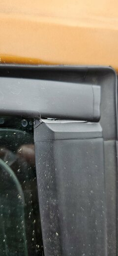

Sucht euch nen guten Renault Händler. Ich hab meinen jetzt gewechselt und es hat sich rausgestellt, dass es bei den Führungsschienen schon 2021 nen Rückruf gab. Wenn die komplett getauscht werden passiert das nicht mehr. Zuvor wurden bei mir immer nur die Dichtungen gewechselt...glaub 3 oder 4x und das Problem kommt natürlich immer wieder weil das Fenster einfach zu weit nach oben hinaus fährt. Schöne Grüße
Hallo in die Runde, ich hatte das auch schon 2 x bemängelt - jetzt beim letzten mal wurde es endlich richtig gemacht. Es sind neue Schienen verbaur worden und siehe da - die Fensterheber fahren nicht mehr soweit.
Es hanelt sich dabei um ein Verbesserung aus dem Hause Renault.
..... kann mich itzibizi486 nur Anschließen : Es ist ein Garantiefall - und darauf achten, das beide Seiten gemacht werden !
Wenn der Hub der Scheiben in Ordnung ist, dann sind die 2 Führungsschienen links und rechts je Fenster zu kurz. Renault hat bereits Neue im Angebot. Ist halt wie immer das nette Spielchen, ob Werkstätten das wissen. Die Kommunikation von Oben nach Unten und die Sorgfalt der Werkstätten sich auch zu Informieren ist hier und da ein Problem. Dank Forum können nun Dacia Fahrer das Problem aus der Welt schaffen.

Heute zufällig gesehen das Gummi ist wieder angerissen. Da muss wohl was schief gelaufen sein da das Fenster auch Recht locker in der Tür sitzt.

Selbes Problem bei unserem Stepway 3 aus 2021. Hinten mit elektr. Fensterheber.
Der Werkstatt verklickern, das das auf Garantie geht und kein Verschleiss ist - Dauer ca. 3 Wochen Gespräche mit allen möglichen Leuten vom AH bis sie es endlich mit Dacia besprochen und geregelt hatten.
Türgummis bestellen - die Erste - nach 6 Wochen die falschen Gummis geliefert bekommen. Weitere 5 Wochen später - die Richtigen Gummis sind da. Dann nochmal 4 Wochen bis Termin (Krankheit und Urlaub - keine Leute...)
