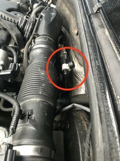

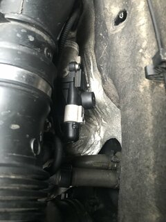

Der Beitrag ist zwar schon etwas älter, da ich aber genau den gleichen Fehler immer wieder hatte und eine Lösung gefunden habe, will ich das hier kundtun (vielleicht hilft es ja dem einen oder anderen).
Das der Fehler vermutlich etwas mit dem AGR-Ventil zu tun haben könnte, war mir klar. Allerdings ist der Duster so besch... verbaut, dass ich nur raten konnte, welches Bauteil das Ventil ist. Auch wenn der Stecker nicht auf dem AGRV sitzen sollte, so war dieser der Täter!
Auf dem ersten Bild ist der Stecker markiert. Sitzt ziemlich bescheiden zugänglich hinter dem Ansaugrohr, welches quer vom Luftfilter her verläuft.
Den Stecker abgezogen, mit einem extrem feinen Draht die Kontakte des Steckers und des AGRV(?) gereinigt bzw. "abgekratzt", damit wieder Kontakt herrscht. Den Stecker mit Kontaktspray benetzt und einige Male rauf und wieder runter gesteckt, alles geputzt und wieder draufgesteckt.
Der Fehler ist jetzt seit Wochen weg, sonst kam er (trotz Kundendienst) spätestens alle 50 km bzw. 3-5 Tage bei Kurzstrecke.

Hallo allerseits.
