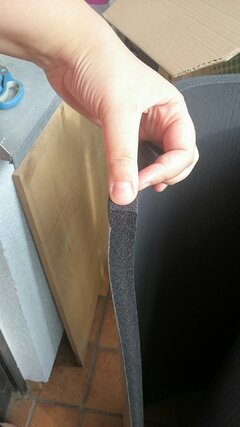

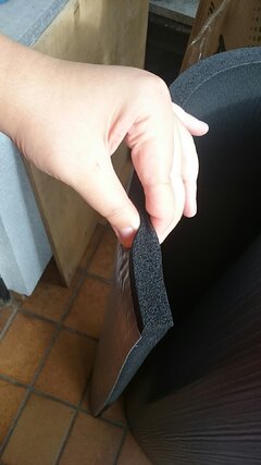

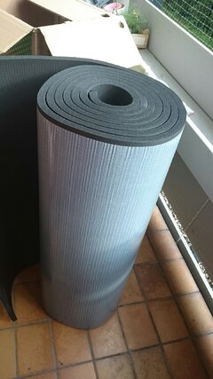

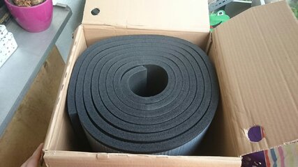

Das Armaflex wurde heute bei mir angeliefert ....
Was soll ich sagen .... richtig übel .... 19mm hört sich nicht nach viel an aber als ich den Karton aufgemacht habe is mir voll einer abgegangen :D
Absolute Kaufempfehlung, wobei man bei der dicke bestimmt hier und da seine Probleme bekommen wird .... Bilder reiche ich morgen nach ....
Könnte mir sogar vorstellen das Zeug als Isomatte zu nutzen ...
was wiegt den der Kram so ? steht nix im Artikelblatt
müsste ich jetzt raten .... Keine 10kg für 6qm eher so Richtung 5kg .. hab leider keine Waage zur Hand ....

Hier die bilder auch wenns etwas länger gedauert hat
