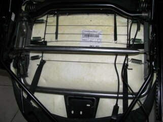

Ach ja, noch ne dumme Frage...
WD40 habe ich mit dem komischen Strohhalm dran, was genau soll ich damit einsprühen ?
Bin nicht der hellste was Hobbytüffelein an Auto angeht,
sieht das unter dem Sitz vieleicht so aus:
>>>> BEISPIEL - FOTO <<<<<<
picture.php
eher so in der Art:
Genau,sprühe zuerst die Federn ein,ich hab noch diese dünnen Stängchen da eingesprüht wo die Haken meiner Schonbezüge eingehängt sind.;)
