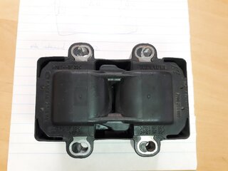

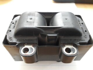

Selber recherchiert, unter anderem in diesem Forum und daraufhin die Zündspule abgeschraubt und siehe da, es gibt viele Risse. Kann es unter dem geschilderten Ablauf möglich sein, dass die Zündspule fehlerhaft ist und durch die fehlerhafte Verbrennung den Fehler erst in der Lambdasonde abspeichert?

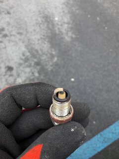

Müssten nicht auch die Zündkerzen ein differenziertes Bild aufweisen, wenn es denn die Zündspule wäre oder der Motor beim Starten Schwierigkeiten aufweisen?
Zündkerzen sehen alle alt, aber gleich abgenützt aus. (siehe Bild)

Die Zündspule ist definitiv hin. Besorg Dir ein günstiges Neuteil aus dem Internet und Dein Motor wird besser laufen. Es muss auch kein Originalteil sein. Es ist typisch für Zündspulenprobleme, dass er im Leerlauf gut läuft und unter Last einbricht. Das liegt am sogenannten Zündspannungsbedarf, der im Lerrlauf niedrig ist, bei Last dagegen hoch. Durch die Risse ist die Isolation aber defekt und die Leistung der Spule bricht zusammen.
Das Kerzenbild ist aber gut und schön rehbraun, da möchte ich @Rostfinger widersprechen. Solch ein Bild und sogar noch eine Spur weißer, werden sowohl von Bosch, als auch von NGK in deren Katalogen als optimal abgebildet.

Da möchte ich ins selbe Horn stoßen wie viele vor mir: Mit den Rissen ist die Zündspule hinüber und muss in jedem Fall ersetzt werden. Selbst wenn sie jetzt nicht die Ursache war, sie wird es in absehbarer Zeit sein.

Zur Zündspule eins noch. Wenn Risse drin sind, dann können Zündaussetzer schon bei geringfügig erhöhter Luftfeuchtigkeit auftreten. Außerdem ist die schneller und billiger zu tauschen als eine Lambdasonde. So eine 0815-Spule, die es z.B bei eBay oder bei Amazon gibt, kostet nicht mal 30 Euro. Das ist das erste was ich Dir empfehle zu tauschen. Ob die Lambdasonde einen weg hat, kannst Du ganz leicht prüfen, indem Du die Sonde absteckst. Das geht nämlich vollkommen problemlos und ist etwas, was ich auch schon gemacht habe. Klar leuchtet dabei die Motorkontrolleuchte dauernd, aber kaputt wird dabei nichts. Das Motorsteuergerät verwendet dann ein Notprogramm mit fest einprogrammierten Werten. Der Spritverbrauch kann etwas höher sein, aber nicht richtig schlimm. Übrigens, eine Lambdasonde muss ebenfalls kein Originalteil sein! Ich habe auch schon mal die günstigste verwendet, die ich finden konnte und auch die hat funktioniert. Zum Ausbau brauchst Du übrigens beim alten Logan keine Spezialnuss. Einfach die Sonde abstecken, über das Kabel einen 22er Ringschlüssel stecken und Sonde rausschrauben. Die neue dann umgekehrt mit etwas Kupfer-/Keramikpaste wieder rein und weiter geht die wilde Fahrt.
