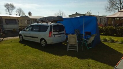

Also bei meinem Camping-Test
https://www.dacianer.de/forum/attachment.php?attachmentid=22449&stc=1&thumb=1&d=1462637010
stand die Peltier-Box bei 28 Grad Außetemperatur (gut war recht gut Wind) unter dem blauen Sonnenschutz in der Ecke im Schatten und die Bananen in der Box sind mir kaputt gefroren, das Bier war eiskalt. :D
Hing aber auch an Landstrom.
Ich habe im vergangenen Sommer festgestellt, dass im geschlossenen Kofferraum unter der Hutabdeckung bei direktem Sonnenschein ziemlich verträgliche Temperaturen herrschten.
