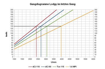

bei 20.000km p.a. würde ich ganz klar zum dci raten.
das passt prima zum wechselintervall des zahnriemens: 120.000km / 6 jahre
beim 1.6er ist der bei 80.000 fällig.
auf der autobahn ist selbst der dci 90 drehzahlmäßig sehr angenehm und deutlich leiser als der 1.6er.
vom drehmomentbums mal ganz zu schweigen:D
siehe diagramme.
