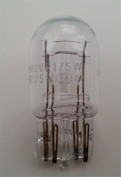

Hallo!
ich bin gerade dabei mir ein paar Ersatzlampen für meinen neuen Sandero 2 zu besorgen.
Große Probleme scheint es zur Zeit noch für die Beschaffung einer Ersatzlampe für das Tagfahrlicht zu geben. Mein Teilelieferant glaubt die richtige Lampe im Programm zu haben, kann sie aber nicht liefern.
Der Vertragshändler hat auch keine und hat sogar anscheinend die falsche Nummer in dem Teile-Programm.
Der Werkstattmeister hat dann meine (noch funktionierende) Lampe mal heraus genommen und - man höre und staune: es ist eine Lampe von Toshiba.
Nach dem Handbuch soll es eine "W21/5W LL" (Glassockel) sein.
Habt ihr schon mal eine solche Lampe austauschen müssen und habt Ihr Bezugsquellen?
Danke im Voraus!
Gruß, Frank

Mein Vertragshändler konnte nun neue Ersatzlampen besorgen.
Bezahlt habe ich 3,25 Euro pro Stück.
Gruß, Frank

Hallo Frank, wieso hat diese Lampe denn zwei Glühfäden? Läuft zufälligerweise über einen Faden das TFL mit 21 Watt und bei Abblendlicht über den anderen Faden das Standlicht? Muß ich tatsächlich bei meinem Stepway mal nachschauen. Werde dann mal bei Conrad schauen ob die zufälligerweise so eine Birne im Programm haben.;)
Hallo!
beim Sandero 2 ist es das Tagfahrlicht und das Standlicht.
Gruß, Frank
