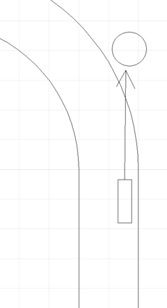

Ich glaube nicht, das der Notfall-Bremsassitent anhand des Kurvenradiuses und der Geschwindigkeit,
berechnet wie schnell du (seiner Meinung nach) fahren solltest.... dann wäre es kein Bremsassi.
Das System wird einen Bereich haben, je nach Geschwindigkeit größer/kleiner, wenn da ein Hindernis ist,
reagiert es. Im Fall einer Kurve, wahrscheinlich die gegenüberliegende Leitplanke (oder Bäume/Pfosten).
(Entgegenkommende Fahrzeuge werden als solche erkannt.)
Vereinfacht so:
Vielleicht wird noch die Radstellung in die Berechnungen einbezogen.
Aber bevor man in die Kurve einlenkt... meint der Assi halt, du willst gerade aus.
Vereinfacht so:
Nicht vielleicht gerade dann, wenn du zu schnell für die Kurve bist.
