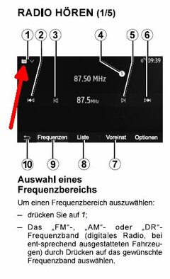

Ach, und das DAB-Radio suche ich auch noch…

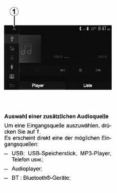

Siehe mein Foto !
Oben links in der Ecke auf das Symbol im Bildschirm klicken.

danke für alle tipps. Habe das DAB gefunden. Und weil ich natürlich das Handy per bluetooth verbinden muss, um Freisprechtelefon zu haben, muss ich nun eben jedesmal für Musik erst oben links auf USB umschalten. Ich war vom Espace etwas verwöhnt…
