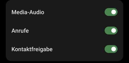

danke für alle tipps. Habe das DAB gefunden. Und weil ich natürlich das Handy per bluetooth verbinden muss, um Freisprechtelefon zu haben, muss ich nun eben jedesmal für Musik erst oben links auf USB umschalten. Ich war vom Espace etwas verwöhnt…
Willst du wirklich nur die Freisprecheinrichtung im Handy nutzen musst du im Bluetooth profil fürs Medianav auf dem Handy Musikwiedergabe deaktivieren. Genauso könntest du das andersrum machen. Telefonfunktion sperren und nur Musikwiedergabe aktivieren. Aber wiegesagt das machst du in deinem Endgerät und das auch für jedes Handy separat.

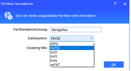

Zum Thema 32GB:
Das Nav erkennt Sticks nur im "Fat" Format, das ist normalerweise nur bis 32GB fähig.
Wenn man mit Windows größere Sticks formatiert, geht das nur in "exFat" oder "NTFC".
Es gibt hier aber irgendwo einen Beitrag, in dem erklärt wird, wie man mit einem Tool auch größere Sticks in "Fat" formatieren kann.
Ich formatiere gewisse Sticks in Fat32 , da ich viel Softwaremäßig bastel mit dem kostenlosen Tool "AOMEI Partition Assistant"
z.B.
