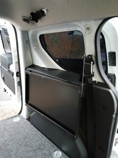

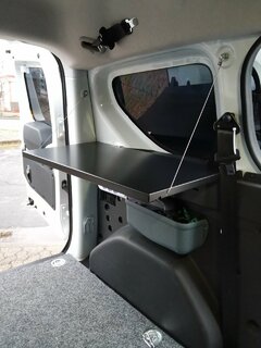

Hier mal meine einfache Lösung für einen abnehmbaren Tisch.
Während der Fahrt kommt er komplett ab. Im Campingmodus kann der Tisch bei Bedarf einfach abgenommen und hingehängt werden. Die Tischplatte ist ein Schrankboden aus Metall 72cm x 38cm.

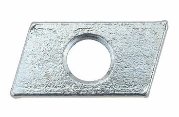

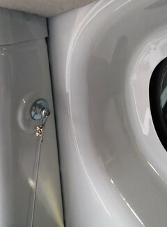

Das hält Bomben Fest. Auf dem Foto ist zu sehen das mit einer Mutter gegengekontert wurde.
Wenn man die Schraube rausschraubt würde die Schiebemutter in den Holm fallen.
