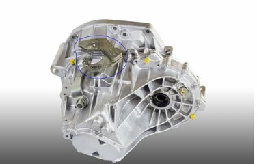

Hallo zusammen, der Duster mit dem TCE150 Motor hat das auf dem Bild befindliche Getriebe, müsste das TL4050 sein, der Blau gekennzeichnete Hebel hat achsiales Spiel, und lässt sich mit einem deutlich hörbaren metallischem Schlaggeräusch um ca. 5mm auf und ab bewegen. Weis jemand was Warum und wofür. Frage nur, damit ich in der Werkstatt keine " das ist normal" Gespräche führen muss.
Während der Fahrt, beim einkuppeln usw. ist meiner Meinung nach eben diese metallische schlagen auch im Innenraum zu hören.

Hallo, ja das Höhenspiel ist nichts ungewöhnliches. Sollte aber beim Schalten nicht hörbar sein oder schlagen.
Beim 4WD Duster sind die Hebel aus Gusseisen und schwerer vom Gewicht ausgelegt. Das Höhenspiel ist auch da vorhanden. Bei deinem Bild vom Getriebe sieht man aufgeschweißte Tilgergewichte (2 Stück), die eine dämpfende Funktion haben sollen. An den beiden Hebeln sind die Schaltzüge befestigt, welche die Schaltgabeln im Inneren des Getriebes bewegen und die Zahräder verschieben.
Beispiel Bild findet man hier, Getriebe im Schnitt, kann man gut den Hebel und im Getriebe die Gabeln sehen.
Seite aufrufen und etwas nach unten scrollen, die haben das gut abgebildet. (Wollte das Bild wegen Urheberrechten hier nicht einfügen)
Getriebezentrum24 - Getriebezentrum24
Dacia Duster 1.5 DCI 6-Gang Getriebe " TL4043 "
Man kann den Hebel etwas anheben und Fett dazwischen machen, dann kleben die Teile etwas aneinander und "springen" nicht.
Auch ein Film während der Fahrt mit eingespanntem Handy (Schaumstoff und Kabelbinder oder Gummiringe)
ist hier sinnvoll, dann sieht man exakt, was der Hebel macht.
Aber normalerweise werden hier von keine metallischen Schalggeräusche verursacht.

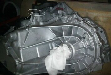

Hallo, danke für deine Nachricht. Ich habe es nun endlich mal geschafft ein Video aus dem Motorraum wehrend der Fahr aufzunehmen, also der Hebel scheint sich tatsächlich nicht zu bewegen.
Ich habe das Video auf Grund der Größe bei YouTube hochgeladen siehe link.
Diese schlagenden metallischen Geräusche sind permanent auch im Innenraum hörbar. Deutlich hörbar auf Grund verminderter Motorgeräusche in min 1:40 - 2:00 sowie 4:20 - 4:30,
