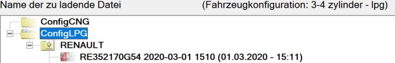

in diesem Forum habe ich die Omega plus Software bekommen, um die Umschalttemperatur und die "Überlappungszeit" anzupassen, damit nicht auch im Winter schon nach 100m auf Gas geschaltet wird (> Notlauf). Leider sind darin nur Konfigurationen für die LR-Anlagen der Typen 01 und 02 enthalten. Damit ist meine Gasanlage nicht ansprechbar. Hat jemand vielleicht die für den Gasanlagen-Typ 03, die er mir zur Verfügung stellen kann? "RExxxxxxG54"
Hallo, hat jemand eine funktionierende Software für die originale LPG Anlage?

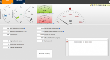

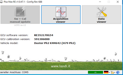

Bin noch einen Schritt weiter gekommen.
Ich kann über PlusMax 2010 den GCU-Datensatz auslesen und auf dem PC speichern.

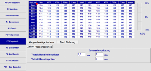

Mit Landi Renzo Omegas_2.16.9.439 C kann ich diesen offline bearbeiten.

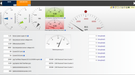

Was noch nicht funktioniert, ist die Kalibrierung am Fahrzeug.
Bekomme mit der entsprechend notwendigen Software keine Verbindung zur GCU.
Hab mich noch nicht getraut, den angepassten Datensatz mit PlusMax in die GCU zu flashen.
Würde das gerne erstmal an einer "alten" GCU testen, ha aber noch keine günstig bekommen.
Du hast in .bin gespeichert und in .lrc umbenannt. Diese umbenannte Datei ist aber keine echte lrc Datei, sonst könnte man sie mit dem lrc Decrypter in eine leserliche Textdatei umwandeln.
Das heißt, du kannst mit der 2.16.9.439 C Software diese Datei nicht bearbeiten.
Was du in der Software offline siehst, ist nicht der Inhalt deiner aus dem Steuergerät gespeicherten Datei.
Das originale Format der Kalibrierung ist eine .da2 Datei. Diese Datei kann man im Hexeditor bearbeiten. Sie lässt sich aber nicht in dieser Form in ein OEM Steuergerät laden, sondern muss erst in .bin umgewandelt werden.
Das Speichern der Kalibrierung ist bei den OEM Steuergeräten ausgeblendet, kann aber durch das Bearbeiten der PC-Konfiguration aktiviert werden. Die Option2 muss dazu gelöscht werden.
