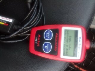

Mein 502 liest nur bei eingeschalteter Zündung - Fehlerspeicher= 0 - wie geschrieben, morgen mal Torque nehmen
Ohne Fehler - Standgas auf LPG bei 500u/min und die mil blinkt

Dann fahr ein eine Werkstatt die nen gescheiten Tester hat.
