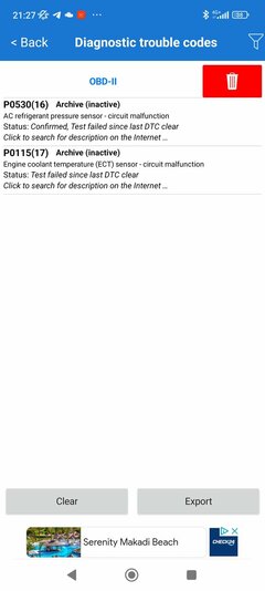

Dank einem Freund konnte ich über OBD folgende Fehlercodes auslesen:
P0530(16)
P0115(17)
Ein Löschen der Codes hat leider nicht geholfen.
Meine Theorie ist das irgendetwas mit dem Zündungssignal nicht funktioniert und das Radio deshalb alle 15 Minuten ausgeht, wobei das das Problem mit der Klimaanlage nicht erklären würde.

Das wäre natürlich der Beste Fall, bzgl. Der Fehlercodes wurde mir von car Scanner übrigens folgendes angezeigt, weshalb ich dachte die hätten damit zu tun Screenshot_2023-07-25-21-27-28-511_com.ovz.carscanner.jpg
