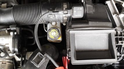

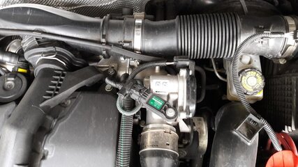

Zum Luftfilterkasten (abgesehen vom Thema) :
Man sieht am oberen Rand, dass dieser "bananenförmig" verläuft, muss das so, oder sitzt der nicht?

Ich geh dann kurz mal raus und schau wg. des Luftfilters bei mir nach, sieht soweit mal normal aus, leider kann ich auf deinen Fotos nicht an den Sachen herumwackeln....:D
Ein rappelndes Geräusch wird gerne von Luftansaugschlauch verursacht ( Der S förmige mit den Schlitzen)
Der ist gesteckt, und scheppert lustig im Flansch herum. KEINE Schelle verwenden! Das Material würde nur gequetscht werden.
Besser eine kleine Filzeinlage um das Schlauchende legen....dann ist Ruhe !
Werde nachher mal einen Blick auf den LuFi Kasten vom dci werfen...Spontan kann ich nur dazu sagen, das die Passform mancher Kunststoffteile eher mittelprächtig ist. Solange es der Funktion keinen Abbruch tut, schau ich da gönnerhaft drüber weg.

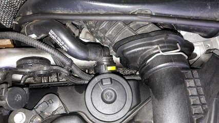

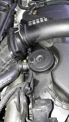

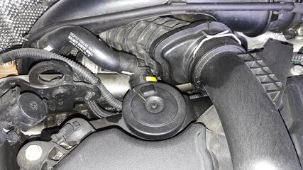

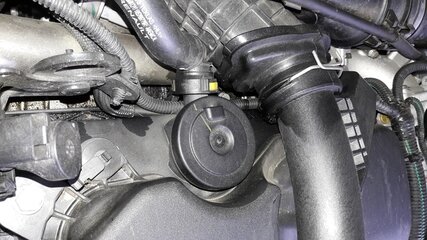

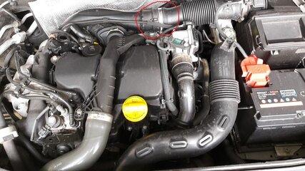

Habe mich heute noch mal um das "Schnattern" im Motorraum bemüht. Es war/ist leider nie ganz weg, mal war es mehr, mal weniger zu vernehmen.
Bei laufendem Motor und geöffneter Motorhaube, habe ich dann mal die Hand auf den Luftfilterkasten gelegt (also die Schwingung "blockiert") und dabei bemerkt, dass nun der rot markierte Ansaugschlauch (Bild), genau dieses schnatternde/scheppernde Geräusch von sich gab.
Desweiteren musste ich feststellen, dass der dCi sämtliche Teile massiv in Schwingung bringt, die müssen - gerade im Leerlauf - viel aushalten, sogar der Stutzen für den Ölstab, schwingt fleißig mit.
Somit ist es gar nicht verwunderlich, dass einige Teile locker gesteckt sind bzw. mit einem Faltenbalg versehen.
Hat jemand eine Idee, was man da machen kann?
Ich habe jetzt mal Teflon Spray verwendet und die Steckanschlüsse, sowie Schelle eingesprüht und muss es - step bei step - ausloten.
Kurios ist, dass während der Fahrt, das Geräusch bei exakt 2000 U/min auftritt, quasi bei dieser Frequenz, oder eben bei Belastung des Luftfilterkasten per Handauflage.

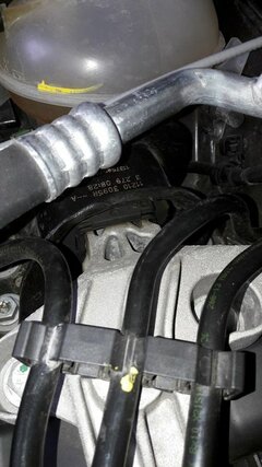

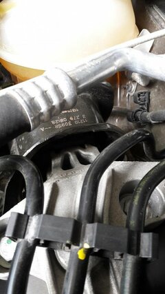

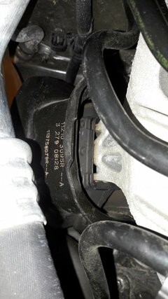

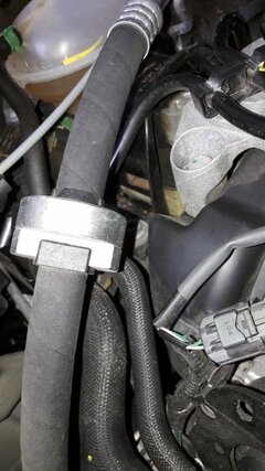

Ich bräuchte mal eine (Explosions-)Zeichnung vom Verlauf der Klimaleitungen , speziell wie es sich hinter der Wärmedämmung zur Spritzwand verhält. Diese ist wieder einmal so geclipst, das ich es wieder kommen sehe, dass die Dinger wieder abbrechen, sobald man wieder daran zieht (speziell die Clips, welche den Bowdenzug halten).
Es gibt für Klimaleitungen speziell Isolierungen, die ich dann einfach durchschieben würde (hinter die Dämmung).
Ich habe die Klimaleitung in Verdacht.
  • #14

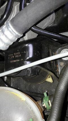

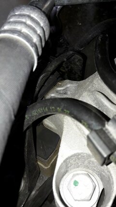

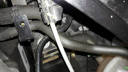

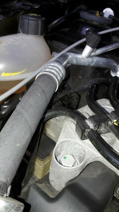

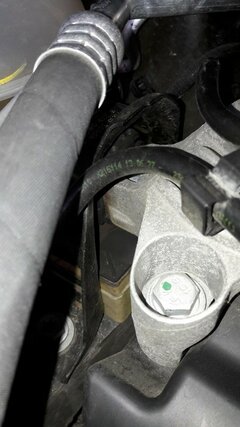

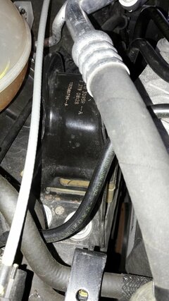

Kannst Du mir das mal markieren? Und dann, nach 65.000 Km schon der Silent Block kaputt?!
  • #15
Oki, habe etwas Ähnliches gefunden.
Ist aber eine schwer zugängliche Stelle , a.) zum Fotografieren , b.) zum Messen.
Ich weiß auch nicht, auf Verdacht das Motorlager wechseln?
Und klar, direkt nach der Garantiezeit, Kulanz, oder normaler Verschleiß, etwa wie Bremsen?
Aber,
es leuchtet ein, deshalb das gelegentliche "Nachdröhnen" nach dem Lastwechsel.
Wie gesagt, es macht sich im Fahrbetrieb zwischen ~ 1800 - 2000 U/min bemerkbar, in den unteren Gängen,
bis etwa 70Km/h (4.Gang), aber auch im Stand, wenn man bis 2000U/min dreht, also immer in diesem Drehzahlbereich.
Wenn es das ist, dann gebe ich - im Gottes Namen - eben die 300 Euro aus, aber was ist, wenn es woanders her kommt?
Ich denke, ich werde bis in 14 Tagen eine WS Termin machen, es kann ja eigentlich nur mehr oder weniger dröhnen, wobei das schon etwas übertrieben klingt, aber man hört es eben.:think:
