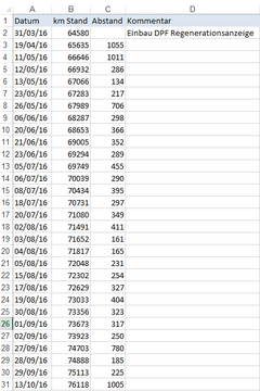

Zu dem Thema gibt es hier schon Infos inkl. Bastelanleitung, sich per LED die Regeneration anzeigen zu lassen. Geht auch dadurch gut zu beobachten, indem man eine LED mit Widerstand in das Kabel der Spiegelheizung einlötet. Die LED selbst kann aus dem "Plastikdreieck", also der Innenverkleidung des Spiegels dezent herausragen.
Das Regenerationsintervall hängt vom Fahrmodus ab.
Bei mir so alle 300~400km eine Regeneration.
Kann sein, dass mal hier und da vergessen wurde diese einzutragen (>1000km)

ich habe mir Mitte Juli diese Anzeige gebastelt.
Nur bisher ist sie nicht ein Mal an gegangen. Nach gut 6000 gefahrenen km.
Auch nicht nach einigen Wochen mit hauptsächlich kürzeren Strecken.

Bei mir ist die Leuchtdiode das letztemal vor 2.200 km angesprungen (war diese Woche), ich notiere es immer umgehend.
Die Regeneration läuft meist über ca. 15 Kilometer Fahrstrecke BAB.
