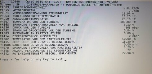

Hallo zusammen, habe vorhin mal Dauer der letzten Regenerierung ausgelesen.
Ölwechsel machen wir am Freitag.
Schönen Abend

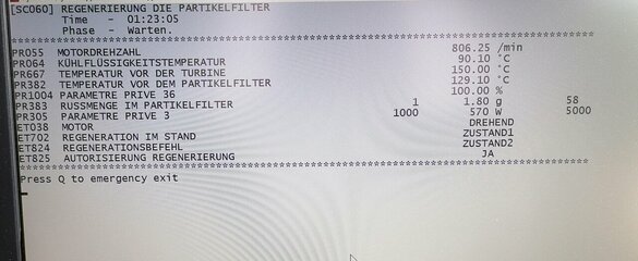

heute haben wir Öl gewechselt und
die manuelle Regenerierung war soweit erfolgreich aktuell werden nur noch 1.8g angezeigt. Die Software steht im Schritt warten. Weiß jemand wie lange diese Phase dauert oder ist der Vorgang bereits abgeschlossen?

ET824 Zustand2 heißt: Regeneration des Partikelfilters erfolgreich.
Also Zündung aus und 10 Minuten warten.
