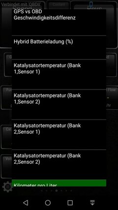

Die Anzeige heißt bei Torque , glaube ich, "Katalysatortemperatur(Bank 1oder2, Sensor irgendwie"

Wie lelletz schon schrieb, heißen die Werte Katalysatortemperatur (Bank 1, Sensor 1) und (Bank 1, Sensor 2) .
Bild anbei. Bin nicht am Auto, daher keine Verbindung zum OBD Adapter und entsprechend schwarz hinterlegte Werte.
