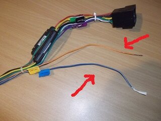

Hallo Dacia Freunde,
wer von euch weiß wie man diese 2 kabel richtig anschließt lamp-control und amp-control? habe das proplem das soweit alles funktioniert ausser dvd. fals jemand von euch weiß wie es geht bitte genaue beschreibung mit foto danke im voraus.

ääähh nö - das Kabel "Lamb-Control" ist für die Beleuchtung der Tasten zuständig und kann mit Zündungsplus versorgt werden. Alternativ kann man's auch an die Instrumentenbeleuchtung koppeln. Im ersten Fall leuchten dann die Tasten bei Einschalten der Zündung im 2. nur, wenn das Licht eingeschaltet wird. Habe meins mit Zündungsplus geschaltet.
"Amp-Control" ist die Remote-Anschaltung für einen Verstärker (Amplifier). Wurde früher auch als "Anschluss für Motorantenne" bezeichnet. Es sorgt dafür, dass der Verstärker nur eingeschaltet wird, wenn das Radio an ist.
Was das Abspielen (oder nicht-abspielen) der DVDs angeht: mach mal einen Reset bei dem Gerät. Bei meinem hat daraufhin alles sauber funktioniert. Wenn du ein MD271 oder AS8606 hast sollte der Resetknopf auf der rechten Seite oben sein. Mit einem Zahnstocher oder Büroklammer in dem kleinen Loch den Knopf drücken. Aber Vorsicht - alles, was du bis dahin eingestellt hast ist dann weg!!

So also das sind diese 2 kabel siehe foto wo soll ich die jetzt genau anschlisen?und das handbrems kabel? bitte wenn möglich auf dem foto mit pfeil merkieren danke im voraus.

- Lamp-Control: damit wird die Tastenbeleuchtung gedimmt, wenn die Fahrzeugbeleuchtung eingeschaltet wird, damit es im dunkeln nicht so hell ist :D
- Amp-Control: damit wird die Lautstärke des Radios gesenkt oder "mutiert", wenn ein passendes Navi angeschlossen ist, damit dessen Meldungen zu hören sind
