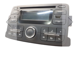

Und das ist das „alte“ Radio.

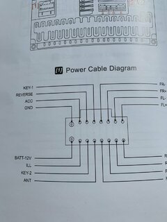

hab grad gesehen dass der Key2 PIN gar nicht belegt ist. Was oder muss überhaupt da gemacht werden?! Hängt es damit zusammen?
Die Radiosender sind auch weg nach dem Neustart. Welche Pins muss ich tauschen miteinander?! Dauerpluss 12v und ACC?!
Richtig. 12v und Acc
Key2 ist bei mir auch nicht angeschlossen.

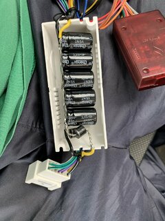

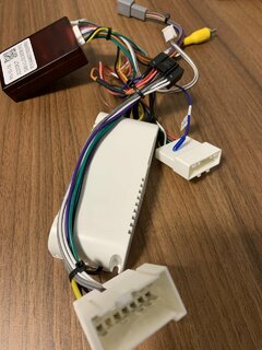

Was ist das da drinne!? Wenn ich acc und 12 v Tausche so funktioniert das Radio paar Sekunden geht aber danach aus.
Das sind Kondensatoren, die zusätzlich die Spannung kurz bei Abbruch oder Schwankungen aufrecht erhalten. Hatte ich bisher bei Autoradios so noch nicht gesehen.
Beim Tauschen der Verbindung ist dieser Kasten dann auch getauscht?
Ich vermute, dass das Teil die Probleme verursacht.
Das hab ich bis dato auch noch bei kein Radio gesehen. Dient aber mit Sicherheit der Überbrückung des Spannungseinbrüchen bei Start Stop.
Eigentlich müsste das 12V und ACC stabilisieren, sieht mir aber nicht danach aus.
Kannst du das Mal rausnehmen?
Dann sollte bei Start Stop das Radio kurz stumm schalten (nicht ausgehen).
  • #15
Okay. Beim Tausch der Verbindung ist dieser Kasten auch getauscht. Bloß es funktioniert nur kurz und das Radio geht wieder aus. Hab jetzt wieder umgeklemmt.
Kann ich diesen Kasten einfach wegmachen und einfach das Plus vom Zigarettenanzünder draufgeben!? Oder funktioniert dass so nich?
