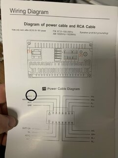

Noch was gefunden. Am Pin 4 (Key1 Foto unten) ist ein braunes Kabel. Dieser geht zum 24 Pin Stecker und ist dort am Pin 4 eingepinnt. Der Pin 4 am original Radio Stecker als NC angegeben, also leer.
Frage: Wofür ist die KEY 1 Leitung zuständig? Gehört da in etwa auch die ACC Leitung eingebunden?
