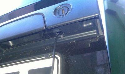

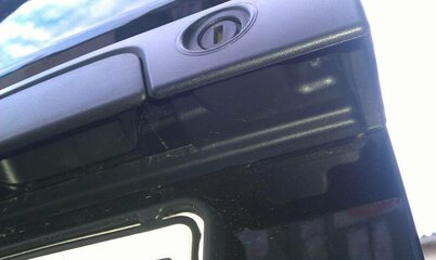

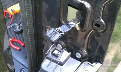

Ich habe mich dafür entschieden die Kabel zwischen Schloss und Kennzeichenbeleuchtung nach innen zu führen.
Mit Loch:

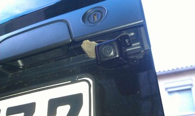

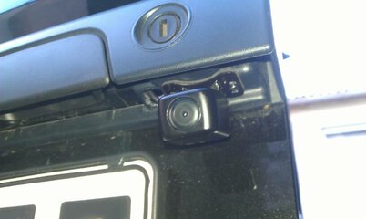

Mit montierter Kamera:

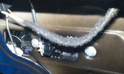

Zum Abdichten kam Karpatenknete(Butyl) zum Einsatz:

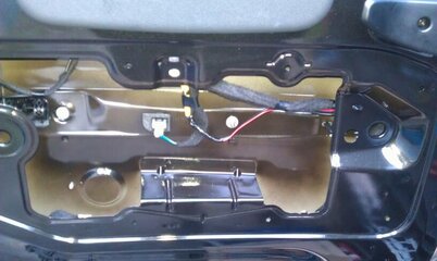

Von innen noch alles ordentlich verlegt, befestigt und bei der Gelegenheit gleich noch mit Hohlraumwachs versiegelt.
Strom für die Kamera kommt mit Hilfe von Stromdieben direkt vom Stecker des Rücklichts:
Das Kabel von der rechten zur linken Fahrzeugseite habe ich unten dem Teppich direkt auf dem Fahrzeugboden(Blech) verlegt und mit Isoband fixiert und so geführt das es auch bei Belastung des Kofferraumes nicht gequetscht werden kann.

Sieht gut aus! Motiviert mich grad ein wenig mein stehendes Projekt wieder aufzunehmen. Will meine Kamera an genau derselben Stelle anbringen, hatte bisher aber vor das Loch so zu bohren dass die Kamera innen in der Abdeckung positioniert wird und nach unten raus schau. Dazu muss aber alles weg und wieder dran. Dann muss auch noch ein wirklich passendes Plätzchen für den Monitor her. :huh:
Hätte ich lieber gemacht nur wollte ich nicht die ganze Griffleiste umbauen, zumal das Kameragehäuse:
1. Von der Bauart zu tief ist und so abstehen würde
2. Der Winkel relativ weit nach unten gerichtet werden muss und dann schaut sie eh fast komplett raus
Ich hätte sie auch "im Schloss versenkt" nur dadurch das die Kamera bei der Höhe am Fahrzeug eher nach unten gerichtet werden muss kam das auch nicht in Frage.
Oben an der dritten Bremsleuchte war auch noch eine Idee die aber auch wieder verworfen habe.
Kennzeichenhalter kommt für much auch nicht in Frage da es zu weit außermittig sitzt.

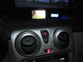

Hier meine Lösung zur Rückfahrkamera
Ich wollte nicht ans Navi... evtl. Garantieprobleme usw. :rolleyes:
Die Kamera ist (fast) unsichtbar an dieser Stelle - Nachteil: Man muß ab und zu drüberwischen :huh: - Das Ding war aber noch nie so schmutzig, dass man gar nichts sehen konnte ;)
Der Bildschirm paßt GENAU in die Ablage und ist wie die Kamera am Rückfahrscheinwerfer angeschlossen. Somit schaltet der Bildschirm immer automatisch beim Rückwärtsfahren ein :D
Das schwierigste war das TV-Kabel und die Stromzufuhr durch die Kabeldurchführung der Hecktür zu ziehen...:angry::angry::angry:
- aber es geht :lol:

Also abwischen muss ich die Kamera auch ab und zu, das ist naturgemäß so bei Steilheck-Autos... Aber das Bild is auch so sichtbar und hilft.
Du hast Die Kamera ja recht "unsymmetrisch" angebracht, wie klappt das z.B. mit Begrenzungslinien....

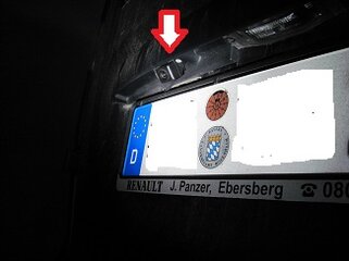

Bei mir sitzt die Kamera ziemlich Zentral, unter dem Schloß. Da habe ich ein schön mittiges Bild und die Linien entsprechend an den Fz.-Kanten. Und Bohren musste ich auch nicht, nur die Griffleiste lösen. und die Steckverbindung sitzt im Fahrzeug, hinter dem Rücklicht. Irgendwie wie für den Dokker gebaut, die Audiovox.
Einzig hatte ich kein Vertrauen zu den Klebebefestigungen und habe das Kameragehäuse mit einer Edelstahl-Spaxschraube (3mmx12mm) fixiert und "waschanlagenfest" gemacht.
Befestigung
Hi,
richtig, die Kamera ist seitlich versetzt... Ich habe sie leicht schräg moniert. Die Begrenzungslinien sind dadurch wieder passend 😁
Ich hatte bedenken, ob die Beleuchtung von Nummernschild blenden würde...
Richtig und sehr wichtig sind die Edelstahlschrauben für die Kamera!!!
