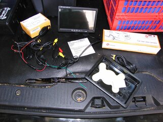

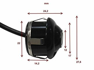

Unter den scheinbar unendlichen Kameramodellen hatte ich mich für diese entschieden: Mini Farb Rückfahrkamera Linse schwenkbar Stoßstange Front Heck Seite Unterbau: Amazon.de: Auto
Beim Dokker besteht ja immer das Problem des Einbauortes (der günstigerweise mittig sein sollte).
Da hatte ich zunächst eine wirklich gute Stelle gefunden, wo die o.g. Kamera genau reinpaßt, und nur Plastik aufgebohrt werden muß.

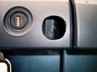

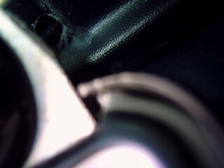

Rechts vom Zylinderschloß ist dieser kleine Hohlraum:
Für alle Dokkerfahrer, die nach hinten sehen möchten, und die Abstandslinien zur Orientierung nehmen (was gewöhnlich vollkommen reicht), ist dieser Ort super.
Die Kamera wird nur eingeklipst.

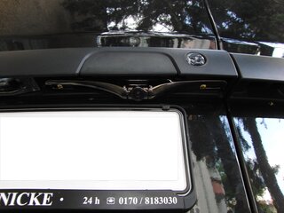

Mir hat das nicht gereicht, weil trotz des sehr großen Verstellbereiches der Kameralinse die Stoßstange nicht zu sehen war.

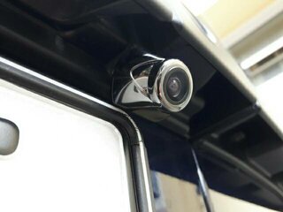

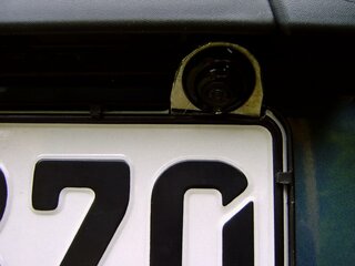

Also habe ich nach Loganfan-s Idee ein Alu-Blech ausgeschnitten, Kameraloch reingebohrt, Oberseite leicht abgewinkelt, und zwischen Kennzeichen -und Halter geklemmt (wird noch verschönert!).
So ist sie auch fast mittig, und ich sehe die gesamte Stoßstange, und kann auf wenige mm genau ohne Lackschäden an den Feind heran.

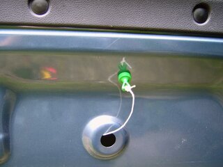

Für das Kabel-Loch(4,5 mm) habe ich auch das Plasteteil links unten (gleich neben dem Zylinderschloß) gewählt.

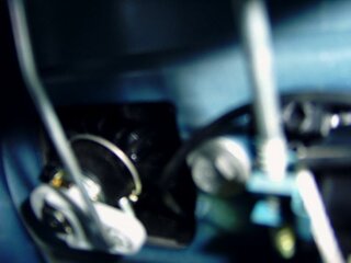

Das größte Problem, neben der zuerst falschen Kabelabzweigung (Beige=falsch, Weiß/Grün=richtig s.o.) war, das Stromkabel und das Videokabel durch den Faltenbalg der linken Hecktür zu bekommen. Mit einem Schweißdraht und viel Gedult ging es dann (nacheinander).
Vorher hatte ich den Videostecker abgetrennt, und nach dem Durchziehen wieder zusammengelötet.
Er wäre sonst wohl nur unter allergrößten Problemen durch den Faltenbalg gekommen.

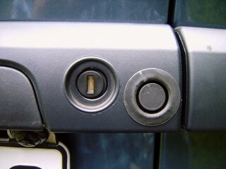

Das Loch neben dem Türschloß habe ich mit einem Gummipropfen aus der Hecktür verschlossen.
Hier sieht man auch den Tatsächlichen Winkel des Kamerableches. Der ist auch notwendig damit die Kamera hinten genug Platz hat, und die Blickrichtung tatsächlich von oben kommt.
Durch dessen nun offenes Loch habe ich bei der Gelegenheit gleich ein Not-Öffnungs-seil für die Hecktür geführt:

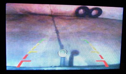

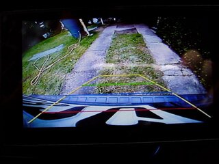

Die gesamte Stoßstange ist von oben zu sehen!
(obwohl man noch viele Meter nach hinten sehen kann)
Besonders interessant vermutlich auch für Nutzer einer Anhängerkupplung.

Auch ist noch ein Foto der Kamerakabeldurchführung von innen dazugekommen (etwas unscharf, aber man kann es erkennen)

Hatte ich auch aber jetzt habe ich eine Anhängerkupplung und der Blickwinkel reich leider nicht aus um diese zu sehen weil der Heckwischer im Weg war :-(
Also ging ich auch durch die Plastikverkleidung am Schloss wie am Anfang beschrieben.Die Innenverkleidung läßt sich ja (im gegensatz zum MCV1) ganz einfach ausklipsen.

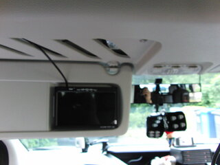

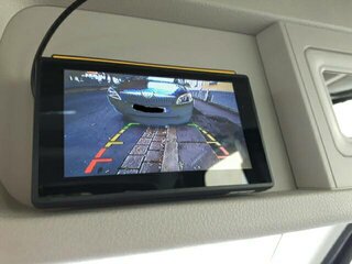

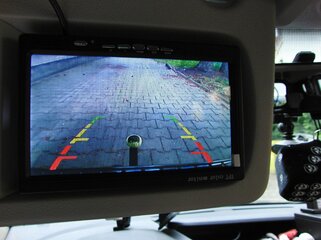

Nun habe ich eine Kamera mit Monitor über Kleinanzeigen gekauft.
Mit Funkübertragung,Kameragehäuse aus Metall.
Den Monitor wegen seiner Größe habe ich in die Sonnenblende montiert.

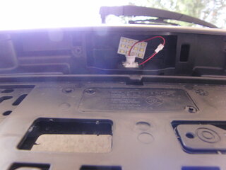

Die Kennzeichenleuchte habe ich auf LED umgestellt so ist auch im Dunkeln gut zu sehen.
Eingeschaltet wird das ganze über einen Schalter da ich beim Manövrieren nicht dauern das ein und aus schalten des Bildes haben möchte.

Ich wollte auch erst so eine, aber wegen dem schlechten Blickwinkel und der schlecht zu realisierenden Kabeldurchführung habe ich jetzt so etwas montiert.
