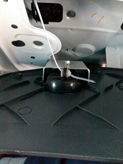

Hallo
Ich habe eine neue Version gefunden um die Hecktür beim Dokker von Innen zu öffnen. Ich habe einen Linken Türgriff für die Vordertüren benutzt. Diesen gibt es bei Aliexpress bereits ab 5,30€ inkl. Versand. Weiteres Material sind zwei Kabelbinder, ein Stück Alublech, eine M6 Mutter und eine M6 Schraube.
So gefällt es mir besser als die Version mit dem Strick oder die mit dem Knopf oben im Fenster.
Der Vorteil ist auch, wenn etwas im Kofferraum umfällt kann die Tür nicht aufgehen.
MfG Steffen
Sieht ja mega gut aus, werde die Idee versuchen umzusetzen, falls ich noch die eine oder andere Frage dazu habe, werde ich dich kontaktieren.
