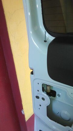

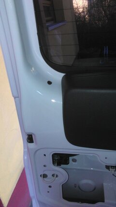

Hab mich jetzt für eine weitere Low Cost Variante entschieden:
Loch gebohrt und Gumminuppti rein.
Dünne Gewindestange mit...
...eingedrehtem Korken und das ganze mit Klammer an Außengriffstange befestigt.
Jetzt noch einen Drücker oben drauf
Oder der?

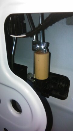

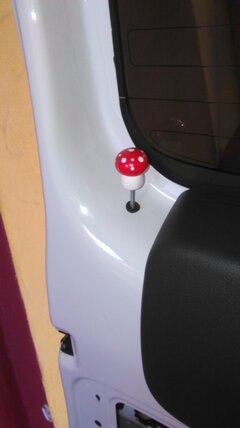

Hi Peter,
so habe ich das auch gemacht. ABER VORSICHT!!!
Solltest du einen Hund hinten mitfahren lassen wie ich das mache, musst du UNBEDINGT eine Schutzhülse über deinen Knopf machen. Sonst kann es passieren daß der Hund während der Fahrt die Tür von innen mit der Pfote öffnen kann. Das kann sehr unglücklich enden.
Ich habe eine einfache Aluhülse, unten der Kontur der Tür etwas angepasst, relativ locker über dem Knopf angebracht. Muss man halt bevor man öffnet abheben. Eine andere Möglichkeit wäre die Hülse festzumachen, so, daß man mit einem Finger von oben, durch die Hülse auf den Knopf drücken muss. Also nicht erreichbar für den Wuff.
Grüsse
Stefan
Hallo Sanipeter
Die 2.te Version gefällt mir besser. :yes:
Bei der ersten könnte ein rutschendes Ladegut dass genau die richtige Höhe hat die Tür öffnen...
Die Idee mit Brett und Klapptisch hat gerade mein Hirn zum planen angeregt..
Gruss
Zweite Version meint ihr das mit dem Drücker so wie jetzt?
Mein erster Gedanke war: "Achtung, gleich kommt wieder jemand und sucht und findet was man Bemängeln könnte,...was könnte das sein?...Ja, zum Beispiel das eine Ladung/Kind/Hund den Knopf drücken könnte...oder die Kugel mit Stange zu schwer sein könnte und bei einem Schlagloch die Tür sich selbsttätig öffnen könnte"
Hihi..und genau so war's ;-)
Tja, und meine erste Idee war genau die selbige, unter den Knopf ein Hartplastik oder Gummi oder Aluhülse zu setzen, damit da nichts passieren könnte ;-)
Fakt ist:
1: Ich habe keinen Hund mehr :-(
2: Eine Ladung hat nicht zu verrutschen ansonsten ist sie nicht richtig gesichert ;-)
3: Nach zwei Meter Fahrt macht es bei meinem Dokker "Klack" und alle Türen sind verriegelt und nicht zu öffnen von Außen.
Und da die "Pilzstange" zusammen mit der Stange der von außen zu öffnenden Tür verbunden ist, kann man sie nicht öffnen. Außer man entriegelt die Türen mit dem Knopf vorne über dem Radio.
* Der Seilzug ist nett und auch schnell zu realisieren.
Nur am Boden rumkrauchen um das Seil zu kommen wollte ich nicht.
* Eine Umlenkrolle muss genau unter dem Stab sitzen und somit kann man sie nur am inneren Außenblech kleben...das hält nicht auf Dauer. Und war mir zu viel Aufwand und ich hätte nur ein Seil rauskucken.
Gefiel mir nicht.
Es scheint wohl auch so zu funktionieren das ein Seil oben rausschaut, aber ich hatte Wäscheleine benutzt und die dehnt sich wohl etwas zu arg und somit über die Laschen, neben an dem Verbindungsblech, nicht ziehbar.
* Der Verriegelungsbügel war nur schnell und provisorisch gemacht. Ich hätte um es richtig zu machen, ein Loch Bohren müssen um den richtigen Winkel festzulegen. Dann hätte ich keinen Bügel, sondern eine Stange mit Knopf dran (Pilz? ;-)) aus der Verkleidung schauen gehabt und es ist Mechanisch etwas schwerer zu drücken.
* Darum die die Idee mit der "Pilzdrückstange".
Superschnell realisiert und Total easy zu drücken.
Durch die Gummitülle (Kabeldurchführung mit Nut für das Karroserieblech...Hornbach ;-)) rappelt nix und es ist auf angenehmer Höhe die Tür von innen zu öffnen.
* Das Allergeilste wäre natürlich die Mechanik auf Kangoo oder Logan oder WhateverHecktürinnenöffner umzubauen.
Geht..keine Frage...aber Nö, warum schwierig wenn's auch einfacher geht ;-)
Das Schlimmste ist : IN EINEN NEUWAGEN EIN LOCH ZU BOHREN :hammer: :teacher: :argue2: :verysad:......hat aber gar nicht weh getan.....

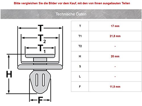

Weiß jemand die genauen Maße der Clips?
Ich möchte bei mir auch eine Möglichkeit zum Öffnen der Hecktür von innen einbauen (wie Sanipeter hier zeigt: Dokker Hecktüren von innen Öffnen (https://www.dacianer.de/threads/dokker-hecktueren-von-innen-oeffnen.13095/page-2#post-441958)), und würde mir gerne Ersatzclips zulegen, falls mir welche kaputtgehen. Leider weiß ich aber nicht, welche ich bestellen muss.
Ich habe zwei verschiedene gefunden:
https://www.amazon.de/dp/B01B3G3UFG/
und die hier:
https://www.amazon.de/dp/B01B3G4W8K/
(Ich habe dasselbe auch hier gepostet - bitte entschuldigt das Cross-Posting)
