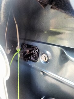

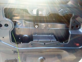

Im Grunde ganz simpel.
Das Foto hatte ich eigentlich gemacht, um die Eintrittsstelle meines Kamerakabels zu zeigen (wenn man genau hinsieht und stark vergrößert sieht man es auch).
Ich habe mein Öffnungsseil einfach um den Schloß-Hebelarm geschlauft (hinter dem Gestänge).
Das Öffnungsseil nach außen zu führen gibt es sehr viele Möglichkeiten.
- durch weglassen eines der Verschlußklipses
- durch ein kleines Loch in der Türverkleidung
- dorch das mit dem Gummstpfen verschlossene Loch unter der Türverkleidung (wie ich es machte, weil ich zufällig den Stopfen brauchte:D)

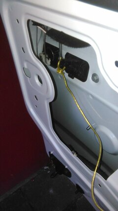

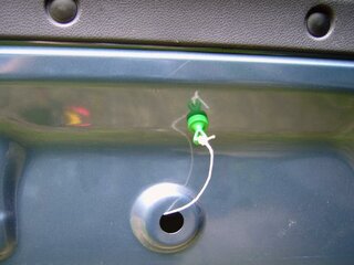

Ich penne auch mit unter mit Sack und Pack in der Dokker-Kiste, nen ganz primitiven Seilzug um die Hecktür von innen zu öffnen hab ich auch verlegt.
Die Verkleidung an der Hecktür werden nur von den 8 Clips gehalten, die geht ganz easy ab. Und die Verkleidung sitzt so locker:o das man das "Seil" ganz einfach unten aus der Verkleidung raushängen lassen kann. Funktioniert schon seit nem halben Jahr problemlos. Einfach ne Nylonschnur ans Gestänge angeknüpft und gut.

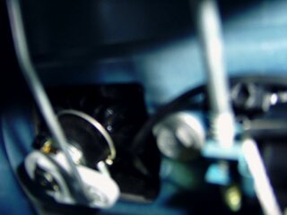

Hallo Max,
mit Deinen Bildern kann ich auch meine Lösung vielleicht noch genauer erklären.
Ich wollte auch von einer erhöhten Liegefläche aus die Türe öffnen.
Dazu eben der Bowdenzug und die Rausführung rechts oben.
Auf dem ersten Bild kann man gut die beiden kleinen Blechlaschen erkennen, mit denen ich den Bowdenzug fixiert habe.
Die sind links und rechts neben der Blechbrücke vom Innen- zum Außenblech.
Dann eben nach oben rechts geführt, kleines Loch in die Verkleidung, fertig für die Öse.
Wollte nur nochmal die Gelegenheit nutzen wenn schon so gute Bilder da sind.
Vielen Dank an Max.
Natürlich geht es auch nach unten mit den kleinen Seil, wie von Max erklärt, wenn man unten am (Dokker) Boden liegt.

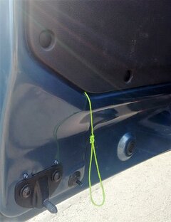

Hab das eben auch mal schnell ausprobiert.
Tüdelüü n Schnürchen drum und zack kann man es, Schnürchen nach unten ziehend, öffnen das Türchen.
Was mir nicht gefällt ist, das man eben das Schnürli nach unten ziehen muss.
Je nachdem was hinten verbaut wird, kommt Frauchen da nicht dran.
Ergo müsste eine Umlenkung geschaffen werden um das Seil nach oben raus ziehen zu können.
Hab es mit diversen Sachen aus der Kruschdelkiste probiert aber alles noch nicht so zufriedenstellend.
