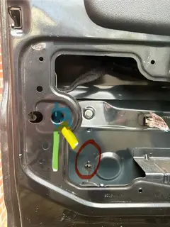

Ich finde die Idee sehr gut und habe mir bereits auch schon einen Griff geholt. Als ich die Abdeckung entfernt habe, habe ich aber festgestellt, dass der Öffnungsmechanismus genau hinter einem Blech liegt. Ich habe die Einbaumaße zwar nicht geprüft aber wenn ich die Bleche meiden will, sitzt der Griff ja rechts unter dem Öffnungsmechanismus, oder?
Würde der Kabelbinder dann nicht nach rechts unten statt geradeweg vertikal nach unten ziehen?
Versteht man was ich meine und macht das überhaupt etwas aus?

Hier vielleicht nochmal auf dem Bild verdeutlicht. Blau ist der Ort des Öffnungsmechanismus, rot die mögliche Position des Griffs, gelb die dann mögliche Zugrichtung und grün der Hebelweg des Öffnungsmechanismus (und in meinen Gedanken die optimale Zugrichtung, die ich aufgrund des Blechs aber nicht umsetzen kann)
Mich würden sehr praktische Einbauerfahrungen interessieren. Danke

Also für mich sieht es in dem Video so aus, dass schräg gezogen wird. Aber praktische Erfahrung habe ich damit keine.
