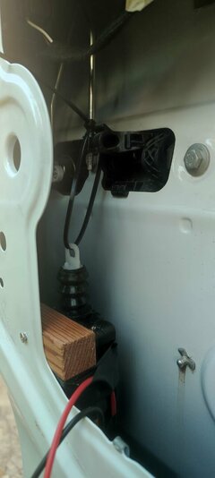

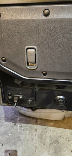

Da ich die Idee mit dem Öffner innen sehr reizvoll fand, hab ich mich auch mal daran gemacht. Hier mal meine Variante mit nem Öffner von Iveco.

Guten Abend allerseits, es tut mir leid, wenn ich Fehler mache, aber ich benutze den Übersetzer. Ich habe mich dafür entschieden, die Tür mit dem elektrischen System zu öffnen. Ich werde dieses Foto vorerst posten und sobald das gesamte Netzwerk fertig ist.
Grüße.

@Ilmick das sieht spannend aus. Wie wird das bedient? Über einen separaten (Funk-)Schalter?
Würde mich über weitere Fotos und Infos freuen.
Ciao, @theflyclops , per ora l'ho testato solo con una batteria esterna per vedere se funziona correttamente. Sto convertendo il mio Dokker per il campeggio e installerò un pulsante di apertura nello scaffale che costruirò. Ho fatto passare i cavi attraverso la manica della porta. Quando sarà finito pubblicherò le foto, ma sarà un compito che porterò a termine nei prossimi mesi.
Spero non ci siano errori nel testo... sono italiano e utilizzo il traduttore, perdonatemi.

@Rooster Mir gefällt die Form deines Iveco Öffners gut ! Hättest du da vl. eine genauere Modellbezeichnung oder Teilenummer und einen Tipp wo man so einen herbekommt ? Lg Felix
