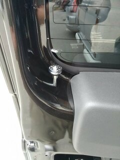

Hab mich jetzt für eine weitere Low Cost Variante entschieden:
Loch gebohrt und Gumminuppti rein.
Dünne Gewindestange mit...
...eingedrehtem Korken und das ganze mit Klammer an Außengriffstange befestigt.
Jetzt noch einen Drücker oben drauf
Oder der?

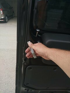

Ich hab das nachgebaut. Super einfach und kostengünstig.IMG_20180514_174214.jpg
Zusätzlich habe ich einen Türzuziehgriff montiert.
Innen mit großen Beilagscheiben versehen damit er dem Zug gut stand hält.
So sieht das jetzt aus.
Für meine Frau perfekt in der Ausführung.
Griffe sind ja in Größe, Länge, Form und Farbe variabel.
Das ist übrigens der neue Dokker meiner Frau. Im Hintergrund steht mein Travel. Da hab ich einen kleineren Griff verbaut. Drückknopf ist gleich.

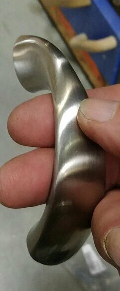

Die Lösung gefällt mir gut. Wo hast Du den Knopf und den Griff her?
Hello
Ich hab die beim ATC gekauft.
Hier ist ein Griff mit Lochabstand 96mm verbaut. Da hat man bequem mit 4 Finger Platz. So muss man auch die Tür außen nicht anfassen.
Für meinem Travel hab ich einen kürzeren gekauft. 68mm, da dieser Griff ja nur zum Tür zu ziehen verwendet wird. Der Bietet nur Platz für 2 Finger ist aber Stylischer.

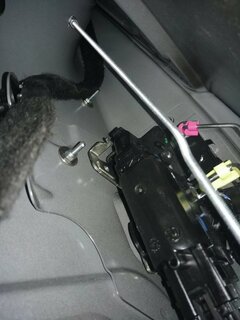

Ich habe in der Abdeckung ein 3mm Loch gebohrt und ein Schnürchen durchgeführt. Schon funktioniert die Öffnung von innen. Das Loch wird bei einem alfälligen Verkauf wohl keiner sehen...
Kannst du mal Fotos zeigen?
ok, wie geht das genau? Abklipsen, Schnürrle an Hebelmechanismus binden, Löchle in Verkleidung bohren, Schnürrle durchfädeln, Verkleidung wieder anknipsen?
Noch etwas zu beachten?
Deine Beschreibung passt ganz gut!
Wenn offen den Griff betätigen, dann sieht man sofort wo man die Schnur anbringen kann. Einfach darauf achten dass die Schnur nichts verklemmen kann.
