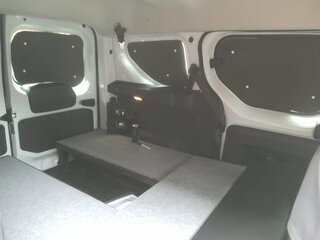

Tolle Konstruktion!!! Ich habe einige Nachfragen: Wie hoch ist der Kopfhöhe zwischen deiner Holzkonstruktion bzw. der umgeklappten Sitzbank und dem Dachhimmel? Wie sind die Maße deiner Holzkonstruktion?
Entspanntes WE Rainer
Hallo Rainer,

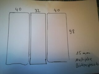

also meine Füße sind 23,5 cm lang. Die Multiplex Birkensperrholzplatte ist 15mm. Daraus ergibt sich die Höhe von genau 25 cm vom Kofferraumboden bis Oberkante Platte.
Die Bänke habe ich 40 cm breit, die Mittelplatte 32cm breit. Dadurch ergibt sich 1,12m zwischen den Radkästen in der Breite. Länge des ganzen habe ich 98 cm gewählt.Mit Filzbelag bezogen liegt alles stramm drin. Nix klappert. Nix spannt.
Wenn ich hinten die nur aufgelegte Mittelplatte rausnehme kann ich bequem hinten quer im Kofferraum sitzen. Bin 1,80 m . Kopfhöhe ist genug. Der Dachhimmel ist dort etwas höher. Es sind Resthöhe von der Platte dann 96-98 cm.IMG_20180825_170156.jpg Gesamtkosten unter 50 € ! Gruß Holger
coool, was war der Grund bzw. die Überlegung für 235mm Höhe?
:) 235+15= 250 mm. Füße plus Platte. Und man kann noch im Kofferraum hocken bzw. die Bänke ausserhalb benutzen ohne sich zu verbiegen. Zur Verlängerung zur umgeklappten Rücksitzbank ergibt sich aber dann eine kleine Steigung. Kann ich mit leben. Bzw. Rückbank fliegt bei Touren raus.
Gruß Holger
heißt, für dich waren die 250 wichtig und nicht die 235mm?
Ist eigentich Latte. ;) Wollte nur nicht eine zu hohe Ladekante wenn Getränkekisten reingehoben werden müssen. Und sitzen wollte ich auch mal hinten drin können. Ob jetzt unten noch diese Euro Kunststoffboxen druntergehen weiß ich nicht. Denke bin zu niedrig und zu schmal wegen der Elefantenfüße. Muß jeder bei seiner Planung vorher berücksichtigen. Vielleicht bau ich später mal was selber zum rausziehen so schubladenmäßig mit Gaskartuschenkocher. Im Moment sind unsere Campingstühle , eine Klappbox und mein Rucksack mit Survivalkram, Kocher , Tarp, Isomatte usw gut verstaut.
Gruß Holger
Latte ist immer gut, egal ob Macciaoddooooooooooo oder Zaunladde.
die Kisten hätten 220.
Ich hab mich an den vorhandenen Kisten orientiert, zwangsweise.

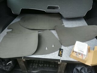

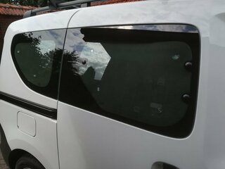

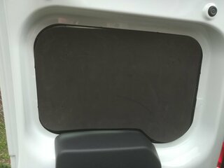

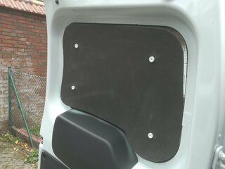

Über den Link leider nicht mehr auffindbar. Hat jemand eine andere Bezugsquelle für diese Art der Verdunkelung?
Eine Reihe von Alternativen finden sich ja auch im Forum.
